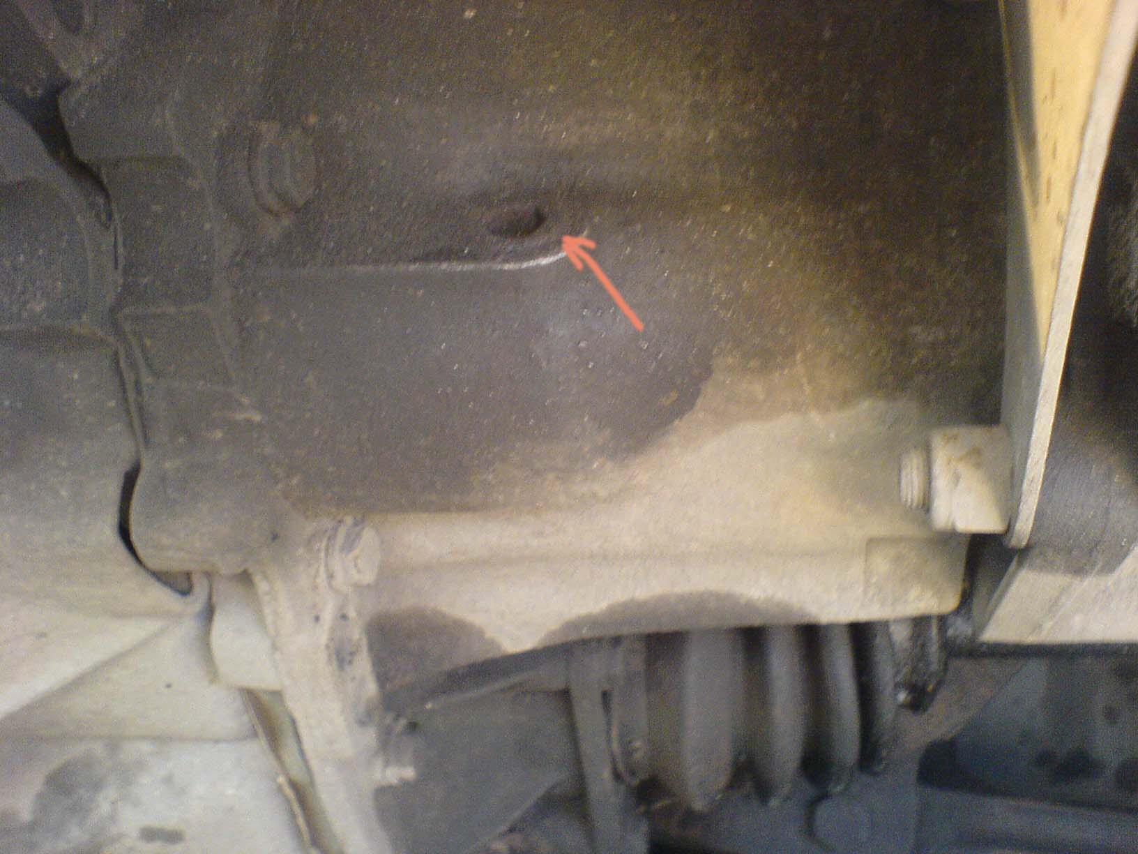

На всякий случай сделал фото, чтобы не ошибиться.
Итак
Сливное
 Просмотрено:  1168 раз(а)
Dirk
Зарегистрирован: 19.06.2008
Сообщения: 510
СообщениеДобавлено: Пт Авг 15, 2008 23:53    Заголовок сообщения: Ответить с цитатой
Заливное получается под датчиком заднего хода?
Правильно ли я их идентифицировал? Rolling Eyes

СообщениеДобавлено: Сб Авг 16, 2008 00:17    Заголовок сообщения: Ответить с цитатой
Сливное правильно, а заливное прямо спереди авто, я его заливаю даже без ямы, лег под бампер с водительской стороны и оно на тебя глядит.
СообщениеДобавлено: Сб Авг 16, 2008 00:22    Заголовок сообщения: Ответить с цитатой
+1
