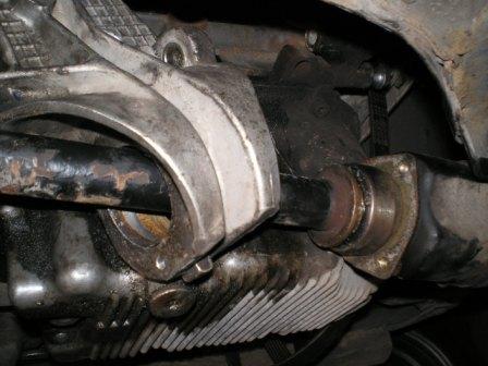

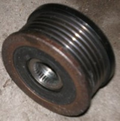

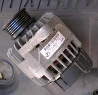

Анатолий благодарю за консультации, всё получилось.
Открутил выбил Ш.О.,снял два кронштейна крепления генератора,частично демонтировал правую полуось,генератор опустил вниз. Вышел из строя подшипник шкива генератора. Генератор DENSO 105 A.
Замена шкива с подшипником -500 грн. фирма "ЕВРОСТАРТЕР" (044)2334874,5853568 Борщаговка ,институт "САТУРН" www.eurostarter.ua

Я рад что всё получилось.
Вижу все-таки полуось снимал.

СообщениеДобавлено: Чт Авг 14, 2008 09:41    Заголовок сообщения: Ответить с цитатой
Shocked А навіщо було шків міняти?

СообщениеДобавлено: Чт Авг 14, 2008 11:11    Заголовок сообщения: Ответить с цитатой
очевидно подшипник впрессовывается в шкив и разъелозило посадочное место а не фиг было на СТО монтировкой затягивать
и менять надо было оба подшипника, второй загудит снова снимать полуось? Shocked Shocked

СообщениеДобавлено: Чт Авг 14, 2008 15:43    Заголовок сообщения: Ответить с цитатой
меняли не просто шкив, а шкив-обгонную муфту (муфта встроена в шкив- частично видно из последнего фото). рано или поздно (100-200т.км.) муфта выходит из строя. это плата за нормальную работу ремня (без проскальзывания и вибраций).

СообщениеДобавлено: Пт Авг 15, 2008 14:58    Заголовок сообщения: Ответить с цитатой
Сорри но обгонной муфті на фото не вижу.
Хотя в ЖТД тем более с кондиционером, она должна біть на гене.

Сообщения: 17342
СообщениеДобавлено: Пт Авг 15, 2008 15:02    Заголовок сообщения: Ответить с цитатой
Так мот это-не обгонная муфта-смысл? а демпфер?

СообщениеДобавлено: Пт Авг 15, 2008 21:27    Заголовок сообщения: Ответить с цитатой
Cо слов мастера по ремонту генераторов - внутри шкива находится игольчатый подшипник в корпусе (в одну сторону проворачивается в другую блокирует вращение) , выполняет роль сглаживания рывков ремня ,продлевает моторесурс ремня ,всех деталей и подшипников этой группы .
