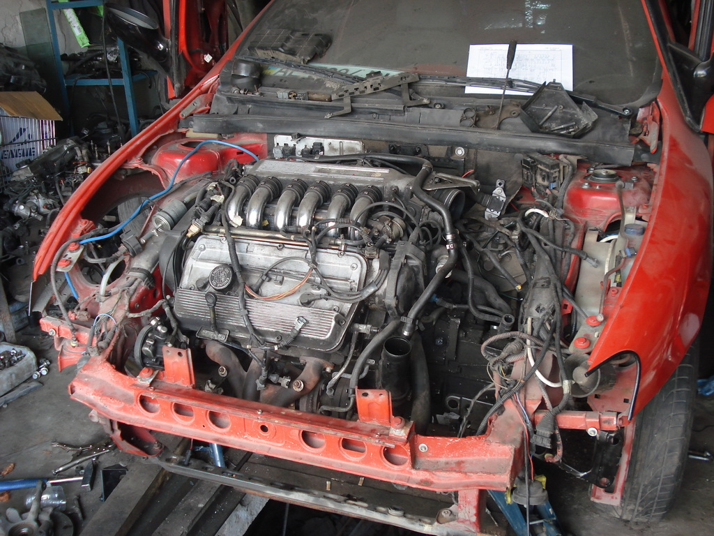

эээ.... Ну вот:
 Просмотрено:  343 раз(а)

Что-то никакой реакции на фотку... Embarassed
Все, не буду больше ниче рассказывать Rolling Eyes Rolling Eyes ...
Да пока еще рано что то говорить. Внедрить мотор конечно классно, но самое главное будет когда он поедет. В УФО гараже есть подобный проект. Посмотрим что у тебя получится.
Настоятельно рекомендую заняться тормозами в плотную. Для того что может этот мотор требуется эффективное замедление!

Та поедет, поедет, пути назад уже нет Smile ...
По тормозам... Спереди уже от альфы гтв стоят тормоза. По задку - еще пока не трогалось там ничего, но до него тоже очередь дойдёт. Кстати по тормозам сзади - большой вопрос... От чего их взять? Тоже от гтв пытаться ставить?
А насчет того что рано еще говорить... Так попросили ж инфы какой-нить, а реакции никакой не последовало. Я об этом Smile
Думаю, что это было бы правильнее! Если поиграть с настройками колдуна, то задних машинок от ГТВ хватит более чем. Их и так хватает! Проверено!

Например сейчас у меня спереди стоят Тарокс 6 поршневые а сзади сток. Все отлично работает. Стоковых тормозов хватало вполне, но если осаживать с 200 то одно торможение и остужай! Глобального перегрева нет, но эффективность значительно падала.

Мне в уфо задние тормозные машинки и диски от Alfa-Romeo 155 2.5. V6 поставили...
А поворотные кулаки и прочее из передней подвески от какой машины будешь брать?
У меня например тоже от 155 2/5....

Кстати у тя двиг легче, так что может и не надо стойки с амортами у альфы брать...
