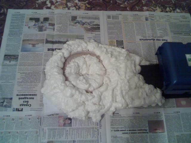

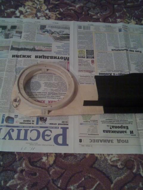

Процесс происходит в наши дни, поэтому по мере изготовления будут появляться очередные фотки.

Толщина фанеры? Взвесь потом конструкцию, интересно сколько по весу выйдет.
Mut
Зарегистрирован: 05.08.2008
Сообщения: 101
Откуда: Беларусь, Минск
Авто: Fiat Tempra 1,6sx.i.e.cat
СообщениеДобавлено: Пн Сен 01, 2008 15:55    Заголовок сообщения: Ответить с цитатой
Фанера 9 мм. Стоечки из неё же в два слоя из обрезков. Основной вес конечно же будет из-за динамика(т.к. фанера весит мало, а пена, которой я задул, вообще ничего не весит). Я сделал узенькое колечко- бортик, дабы утопить декоративные решетки, отсюда и вид массивный. Вот только не могу пока определиться с отделкой: толи покрасить в черный цвет(много гемороя по доводке поверхности), толи обтянуть вместе с карманом в темно-синий велюр(т.к. отделка салона светло синим велюром)?
Если можно, то под фотками давай описание процесса, а то непонятно, для чего ты заготовки под подиум залил монтажной пеной и что собираешься делать дальше
Владимир
ЕжЫк
Зарегистрирован: 19.03.2006
Сообщения: 3407
СообщениеДобавлено: Ср Сен 03, 2008 15:17    Заголовок сообщения: Ответить с цитатой
Пеной залил, чтобы затем их зашкурить и придать форму. А затем обтянуть либо покрасить

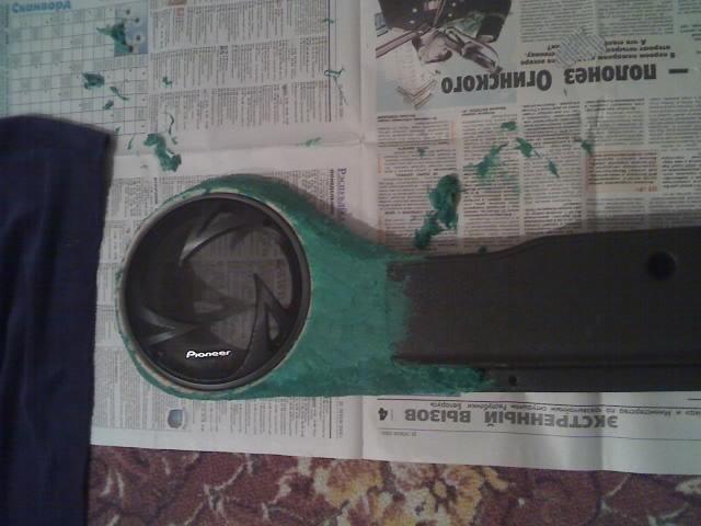

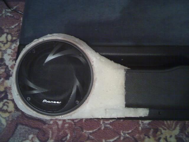

Процесс не стоит на месте. Пояснения я не давал, т.к. думал, что все, кто немного интересовался данным вопросом давно покурили интернет- там есть несколько толковых описаний изготовления подиумов к ТАЗикам. Я велосипед не изобретал. Да, действительно, пеной залил чтобы потом придать форму! Пена- наполнитель, основа все равно из фанеры. Можно хоть гипсом залить, если он не рассыпется от звука, но пену оооочень легко обработать ножом и затем чем-нибудь укрепить! Фот фотка на сегодняшний день. Думаю, что все будет понятно. Пена обрезана и зашпатлёвана автомобильной шпатлёвкой со стекловокном. Рядом лежит синий велюр для будущей обтяжки, который я сегодня купил(дороговатый зараза). Если будет настроение- напишу как-нить в мелких деталях весь процесс в отдельной ветке.

Жаль на фотке плохо видны все углы, а ведь получилось даже зачетно!!!
