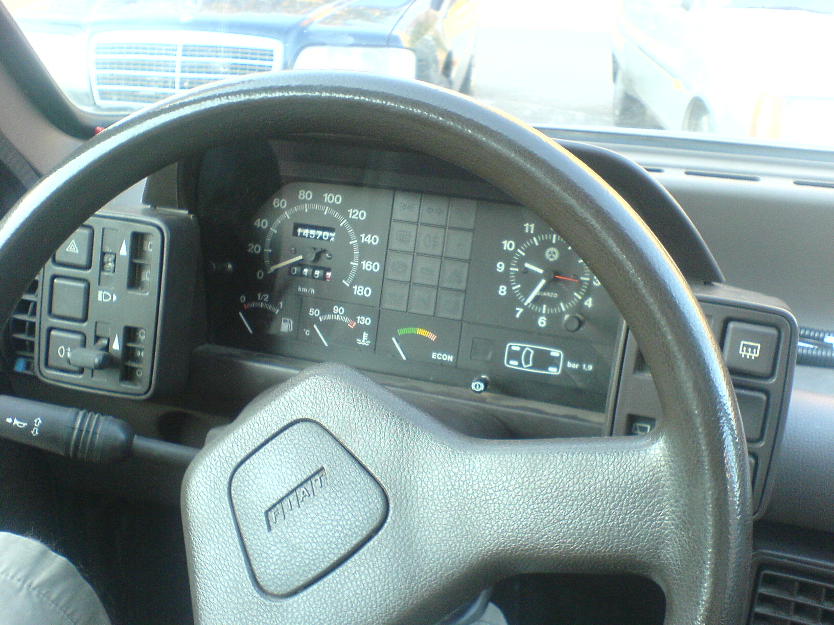

| Снимаешь козырек над щитком, потом откручиваешь прямоугольные штуки управления дворниками и светом фар (на каждой винтик спереди и винтик снизу). Потом откручиваешь саму приборку и снимаешь ее поднимая вверх.

| shmel-jr В каком месте лучше поддеть? Сидит крепко, боюсь ножки поотламывать, ну или чем она там крепится?
Андрей К Италоманьячище
Добавлено: Чт Сен 04, 2008 15:40 Заголовок сообщения: |
Подать козырек чуть назад и приподнять за заднюю часть, когда отщелкнется, обратно вперед сдернуть с пружин.
Если толь панель приборов, то потом открутить по болту с двух сторон и панель у тебя в руках (соответственно сняв разъемы и отстегнув трос спидометра).

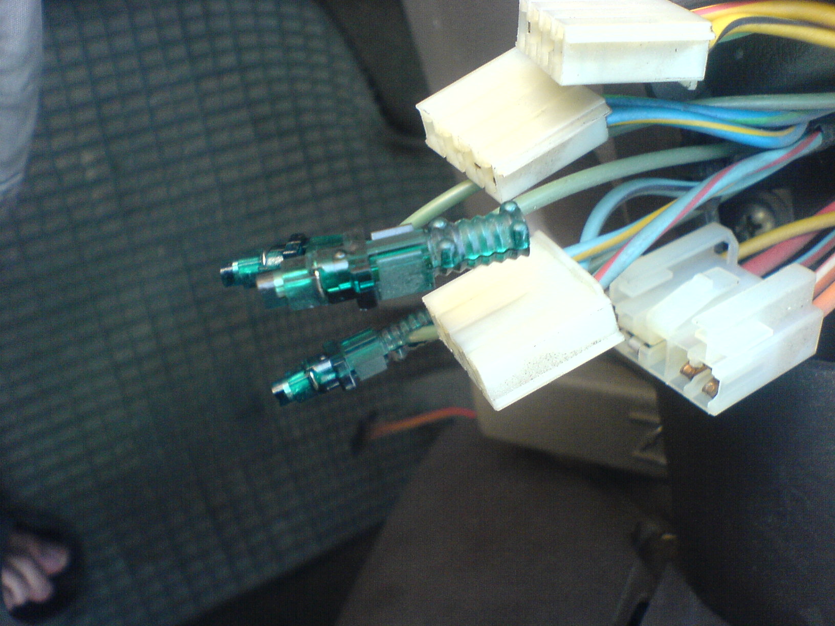

Да очень интересно эти вот бирюзовые фишки, для чего они?

Підсвітка. Це опичні канали, вони усі мають сходитись до лампочки.
