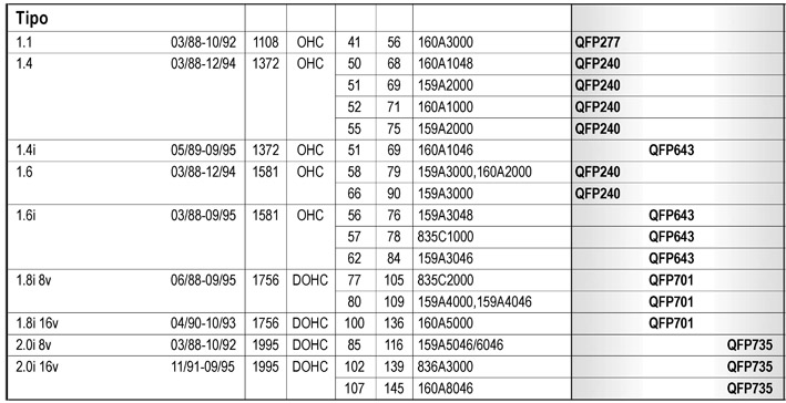

Вот нашел механический бензонасос на екзисте код QFP240
Стоит всего 700р
Идет на tipo и tempra, только в списке нет двигателя 149.а3.046

СообщениеДобавлено: Пн Сен 15, 2008 17:58    Заголовок сообщения: Ответить с цитатой
На твой движёк по крайней мере у данного производителя насоса нет в каталоге. Равно как и на мой тоже. Наверное придётся подбирать опытным путём.
Но другим фиатоводам эта инфа может пригодиться!
 Просмотрено:  411 раз(а)
Tipo 1992 1,6i.e. DOHC mot. 149c2046, 66Вт/90л.с. переделан в карб. Бортовик / Тема - TwinCam 1,6
