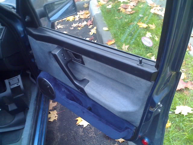

Одна сторона готова! Пищалки вмонтировал в стойки крыши. Бардачек открывается отлично- только на ощупь можно заметить, что он упирается в подиум.

Отлично получилось! Флокировка?

Велюр, это велюр трикотажный.

Каким образом клеить? Как складки убираются?
Очень интересен сам процесс...
СообщениеДобавлено: Пн Окт 06, 2008 16:14    Заголовок сообщения: Ответить с цитатой
всегда салоны клеяться сапожным клеем!!
остально как показывает практика не долговечно
а складки руцями руцями ))
я вот винилос сейчас тяну некоторые части салонные

Я клеил клеем Genova для ПВХ, пластика ABS и пластиковых труб. Он очень похож на момент, но только очень быстро схватывается и через 20-30 мин. схватывается окончательно. Именно это св-во я посчитал полезным- мазанул, прижал на секунд 20-готово, можно следующий участок мазать, криво получилось- есть около 5 минут на благополучное отклеивание. Смысл такой: тонкий слой- не приклеится велюр, толстый слой- клей пропитается через ткань на ворс, долго подержиш- залипнет ворс и приклеится тоже. Все только опытным путем. Велюр катострофически растягивается, поэтому лицевую часть обтягиваем без проблем, а складки заворачиваем(надрезаем и клеим внахлест) уже на внутренней стороне, которая прижимается к двери. Геморрой страшнейший- на один подиум и виниловую нижнюю часть двери ушло 2 вечера.
