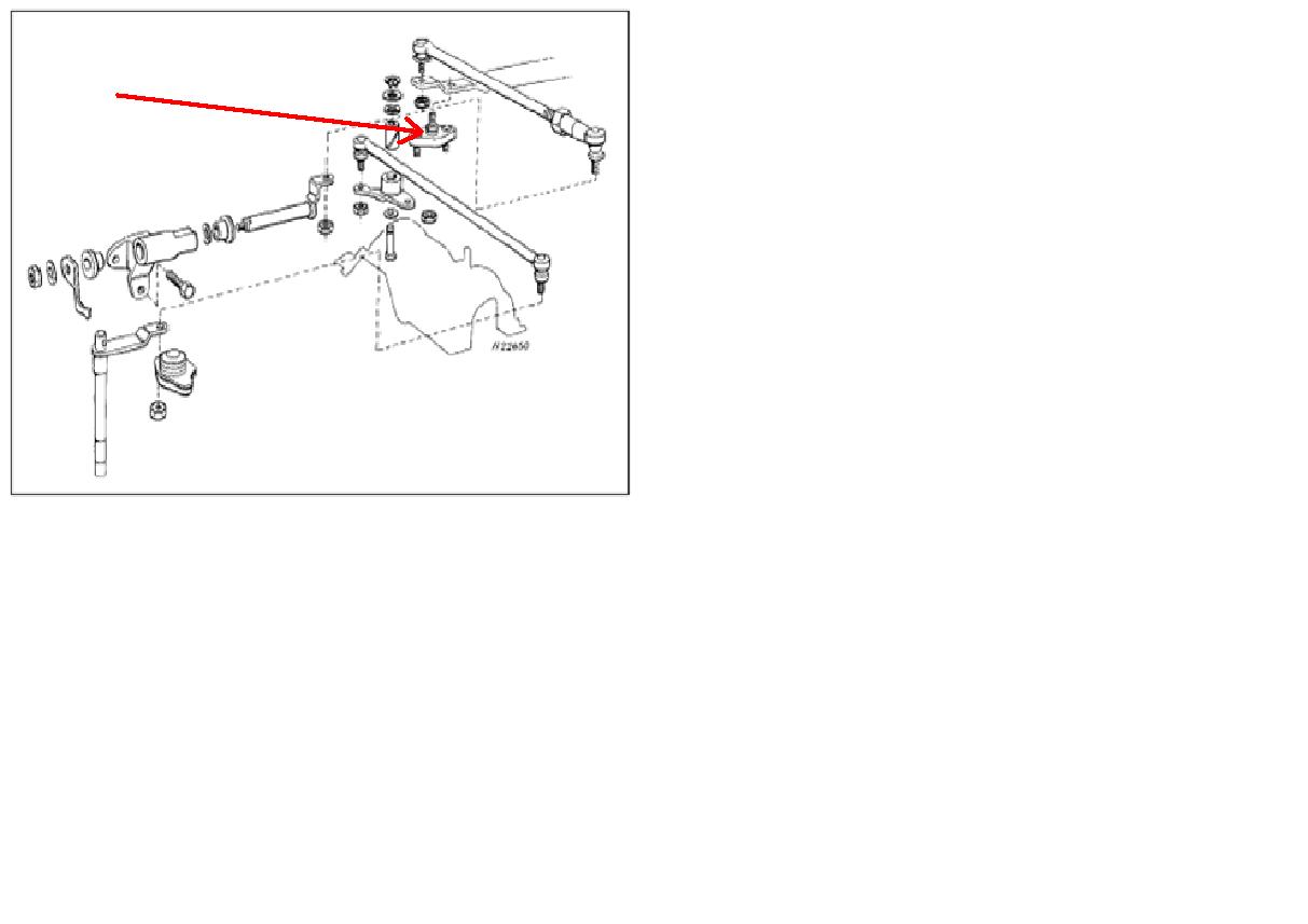

А коромысло это что? Тупо кусок трубки, а на концах те самые косточки с яблоками?
И вот где поискать похожие косточки с яблоками?
finenko
Зарегистрирован: 16.10.2006
Сообщения: 2271
Откуда: Днепр
СообщениеДобавлено: Вс Окт 19, 2008 20:17    Заголовок сообщения: Ответить с цитатой
На картынке ОНО. Косточки (тяжки) искают в любом автомагазине по каталогу, при этом тебе надо знать токо "геометрию" своих.

А на счет коромысла,я еще не смотрелSad
Просто увидел люфт в косточках, и подумал, что это все. Дома нашел от Уно 1.5, а та что не регулируемая на 2 см длиннееSad Так я ее согнул чтоб длинна приблизительно такая же была, но стало еще хуже. Буду смотреть коромысло.
