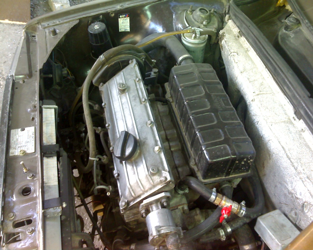

СообщениеДобавлено: Ср Окт 15, 2008 21:07    Заголовок сообщения: Ответить с цитатой
Ну вот новый краник от Vema и месяца не отходил Crying or Very sad . При хорошей перегазовке его расплющило (на оборотах по шву дал течь) с такой проблемой второй Vema по счету. Больше Vema брать не буду. Попробую еще раз Бирс но с резиновой прокладкой по всему фланцу, чтобы уши не так выгинало.
Насчет продувки в перекрытом состоянии - все Vema новыми продувались, Birs - нет, но со временем тоже продувался.
А вообще есть идея изготовить прямой патрубок вместо краника, под капотом для лета поставить шаровый кран. А небольшая плавная регулировка должна достигаться за счет заслонки. У меня заслонка полностью не перекрывает Sad . Если добиться полного перекривания потока воздуха то вместо крана можно смело ставить ппатрубок-перемичку, и забыть об этом геморе как о страшном сне.

я на гермет ставил, на хороший слой. Иначе - выгибает и протекает

Я ток раз стыкнулся с краником,сразу когда купил машину.я не долго думая купил на разборке б/у краник вместе с радиаторомSmileс тех пор прошло уже два года и держит отличноWinkа с новыми много кто мучается

Давно наслышан сей проблемой,решив которую шаровым краном.

красиво!!! А краник на месте оставил или как ты там шланги к радиатору печки прикрепил?
