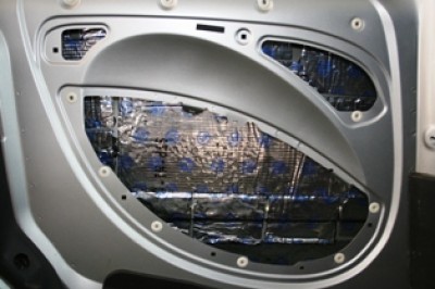

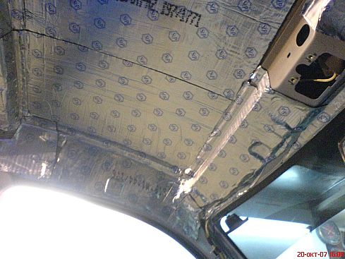

С начала клеиш STP уходит на машину 10 листов, цена 1шт. 50грн.
Потом клеиш изомат самоклейка толщина 5мил., на те же места, цена за 1м кв. 37 грн. За все:150уе. Изомат держит тепло, равносильно двум с половиной кирпича. После проделаной работы в салоне станет и теплее и тише, на скорости 100км, можно говорить шепотом.
 Просмотрено:  365 раз(а)
 Просмотрено:  381 раз(а)
