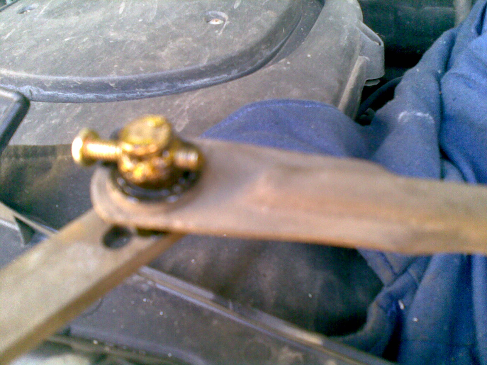

Вообщем может кому пригодится. Сломался у меня (как обычно в неподходящий момент, дождь стеной) пришлось рулить и смотреть в правую половину , а в принципе если окажется проволока под рукой то можно перевязать - временно (возвращался домой таким образом). Макаронники, твою ма.., придумали, естественно она со временем под своим весом и от выроботки выпадет
Постарался вникнуть в тему и получилось из серии глаза боятся, а руки делают. Снял всю эту байду (для таких чайников, как я, навсякий случай, когда будете снимать то есть хитрая резинка-замок, идет от уплотнителя между передней стойкой и крылом, первое желание было обрезать и немучаться, но потом вкурил принцип и отстегнул) нарезал в цилиндрике резьбу и закрутил винт (сделал, во всех 3-х, что-бы опять если шо нелазить туда)
Я так думаю легче (быстрее) засунуть было шплинты в отверстия и усы загнуть, но у меня в гараже их неоказалось.
Естественно, смазать все трущиеся поверхности и будет вам счастье.
Как бы так.
ПС Кстати, кто-то может сказать можно отрегулировать угол работы дворников. Меня кумарит, когда водительский недоходит до стойки на 6-8см (обзор хуже). Я так понимаю, что угол увеличить наврядли можно, но меня бы устроило, если хотя бы передвинуть его (всмысле пусть лучше до низу не будет доходить, но что-бы до стойки доходил.

Этап с проволокой (в аварийном режиме я уже прошол), см.фото выше
