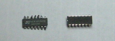

Вот нашел микруху которую менял и ее аналог.На аналоге (он справа)написано HEF40106BP

| СергАл писал(а): | | Вот нашел микруху которую менял и ее аналог.На аналоге (он справа)написано HEF40106BP |
Спасибо огромное попробую ее заменить....
Поменял микруху - эфект "0" - вначале думал что перегрел... ,
потом купил одтельно дежатель (не знаю как называется sory) впаял его и поставил еще одну такуюже микросхему - опять эфект "0"
может еще что то надо проверить???

| Санёк писал(а): | | СергАл писал(а): | | Вот нашел микруху которую менял и ее аналог.На аналоге (он справа)написано HEF40106BP |
может еще что то надо проверить??? |
У меня тоже не сразу заработала.Я впаял,подключил-нифига.Короче махнул рукой.Панель продолжала промигивать,и при очередном промигивании выскочило 00000 и пошел отсчет.Я отсоединил датчик температуры-мигания прекратились.Вот так катаюсь по сей день.
