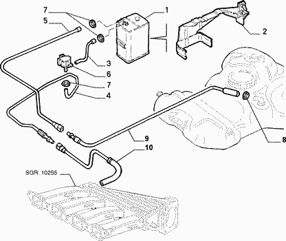

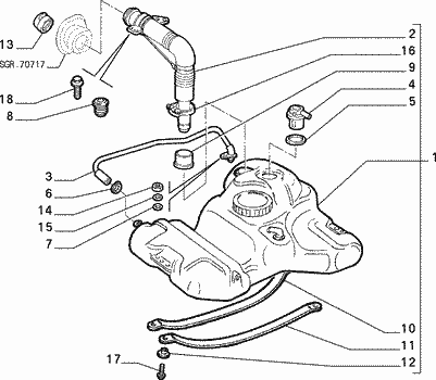

Как вся эта хрень работает понять не сложно
1.Абсорбер
4.Клапан (второй рисунок)
6.Электроклапан

С системой разобрался, за фотки спасибо. Где можна взять такие подробные чертежики для других агрегатов, у меня Мареа Weeкеnd 1.8 16V.
