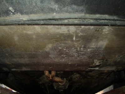

У меня стоит самодельная из листа дюрали, если надо сфоткаю

Там в архиве фотки с разных точек, если че надо уточнить, пожалуйста![/img]

Ros писал(а): | Там в архиве фотки с разных точек, если че надо уточнить, пожалуйста! |
1. Какой вес
2. Спереди прикрепили к бамперу?

Вес, незнаю, дюраль легкая, защита спереди заходит какбы под бампер и двумя саморезами крепится

Спасибо за фотки.
Вес небольшой - эт понятно, какая толщина листа?
Со стороны бампера с креплением все понятно, не совсем понятно к чему крепится защита сзади. Объясни, плиз.

Толщина 3мм, сзади сделаны из пластины металлические скобки и 6-ю саморезами привинчены к листу и к болту крепления рычага. Потерь в клиренсе никаких. Правда лист вибрировал поначалу, понятно, ребер жесткости то нету. Я игрался повсякому, в результате спереди на лист натянул кусок старого дверного уплотнителя от авто, там на фотках его видно. Можно конечно также и сзади, но он у меня слез, когда зацепил чем-то.
