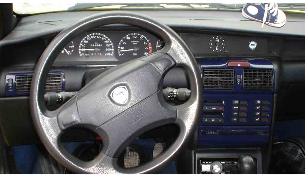

А в мене взагалі той клімат зимою шось не дуже справляється,
потіє сильно лобове скло якшо їхати 80-120 км/год.
Я вже і макс температуру ставив, і макс потік повітря, і навпаки пробував мін температуру, і по-різному забір повітря, з вулиці з салону.
Незнаю шо робити. Може в мене якось клімат суто під Італію зроблено, для наших зим слабенький? Скло лобове затонке? Rolling Eyes
Вот як він виглядає
