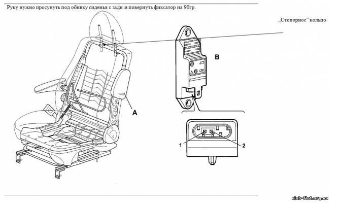

Сталкнулся тут с такой проблемой:необходимо стало загрузить коробки с новым шкафом(длина панелей 240см).планировал наклонить пассажирское сиденье к торпеде и облокатить коробки на него(про то что подголовник не снимется догадывался),но первая-же коробка упёрлась в полку под потолком(если бы не подголовник всё легло-бы в аккурат).пришлось откручивать сиденье и укладывать так.Может я не так что делаю и подголовник всё-таки снимается?

Подголовники снимаются. Эта тема уже обсуждалась. Воспользуйся поиском.

Там есть кнопки на спинке сидения, но нажать их не так просто...

Прошлым летом я задавал этот вопрос, и мне в ответ даже присылали чертеж каркаса с этими кнопками(пружинами), но как я понял(из мануала стр 478,479) это касается сидений с подлокотником и регулировкой по высоте. У себя на простом сидении я их не нащупал, и снять не смог. Живьем же (на улице) никто из попадавшихся мне владельцев добло никто мне показать этого не смог--отвечали не снимается. Вопрос для меня попржнему интересен - снимешь напиши,

я у себя разбирал сидуху (чехол менял)
как снять подголовник не разбирая сидуху - я так и не понял

Снимал вчера подголовники. Камасутра еще та! Rolling Eyes
Для тех, у кого поролоновые подголовники без кнопок:
надо рукой залезть сзади под обшивку сидения, на пересечении каждой направляющей подголовника и трубы каркаса находится стопорная пружина, которую необходимо повернуть на 90°, тогда подголовник снимется. Удачи!

СообщениеДобавлено: Ср Июл 25, 2012 08:50    Заголовок сообщения: Ответить с цитатой
Смотрите здесь - http://club-fiat.org.ua/forum/73-5452-1

СообщениеДобавлено: Ср Июл 25, 2012 08:52    Заголовок сообщения: Ответить с цитатой
Седло Arrow
