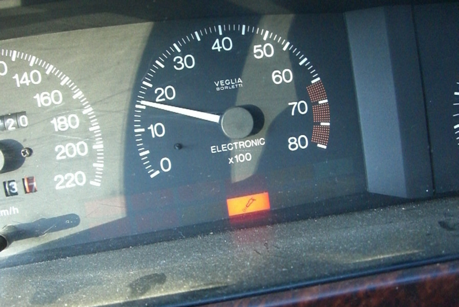

что означает эта лампочка??

кто занет, поделитесь опытом? чичтить форсунки или чтото еще?
problem insput system

Check engine. Траблы с датчиками, катушкой или впрыском.

ктаушки нет, 2 повыш. транса 2,4 и 1,3, на форсунки похоже но что именно? и какие датчики конкретно?

Alexes сигнал на эту ламбочку выдает собственно ЭБУ (исходя из схемы). Это какой-то итоговый сигнал о неготовности инжектора к работе. Никто не знает когда ему вздумается засветить эту лампочку Confused . Но логически, он не может диагностировать забитые форсунки. Он снимает только показания датчиков и наличие напряжения в нужных местах.
У меня эта лампа светилась пару раз в начале поездки (причём через год). Тогда в обоих случаях были высокие морозы - и я ничего не хотел выяснять. Но машина ехала и заводилась нормально.
Ещё один раз была сработка во время переналадок, регулировок инжектора.
А у тебя постоянно она светит?

нет, периодичсеки и ни с чем больше несвязана, я думал связать ее с прыгающими оборотами но позже выяснил что обороты сами по себе а лампа сама посебе

Простите,но мой опыт может будет полезен...у папика на Темпре было тоже самое,симптомы теже...загоралась когда ей вздумается...поехали на комп.проверку,подсоеденились в Автодате,"сбой работы датчика HGR (клапан рецеркуляции картерных газов) "...далее,скинули проблему с ЭБУ,перестала гореть,потом опять...в итоге,промыли форсунки и заменили ДПДЗ,он и давал сбой...по сей день,всё ок Smile
P.S.датчик лучше устанавливать у спеца,чтоб по компу выставил конкретное положение заслонки...

Я тоже считаю, что на эту лампочку не стоить особо обращать внимание - она просто ещё раз подтверждает о какой-то проблеме.
Если будешь заниматься каждым датчиком в отдельности, то всё-равно устранишь главную причину.
А по х/х уровнем 1500-2000 мин-1 тоже ничего не могу сделать. Знаю только что случается и проходит само-по себе и только на горячей машине ( вот здесь описывал http://fiat-club.org.ua/forum/viewtopic.php?t=11220 ). Подозреваю разве-что датчик t воздуха.

я больше года езжу с этой периодически загорающейся лампочкой...и ниче...а вот расход тоже уже пару лет побороть немогу Sad

попробуй форсунки почистить! у меня расход упал на 2 л!

По теме - ошибка инжектора. Тебе на комп. диагностику, авось что-нибудь да покажет.
