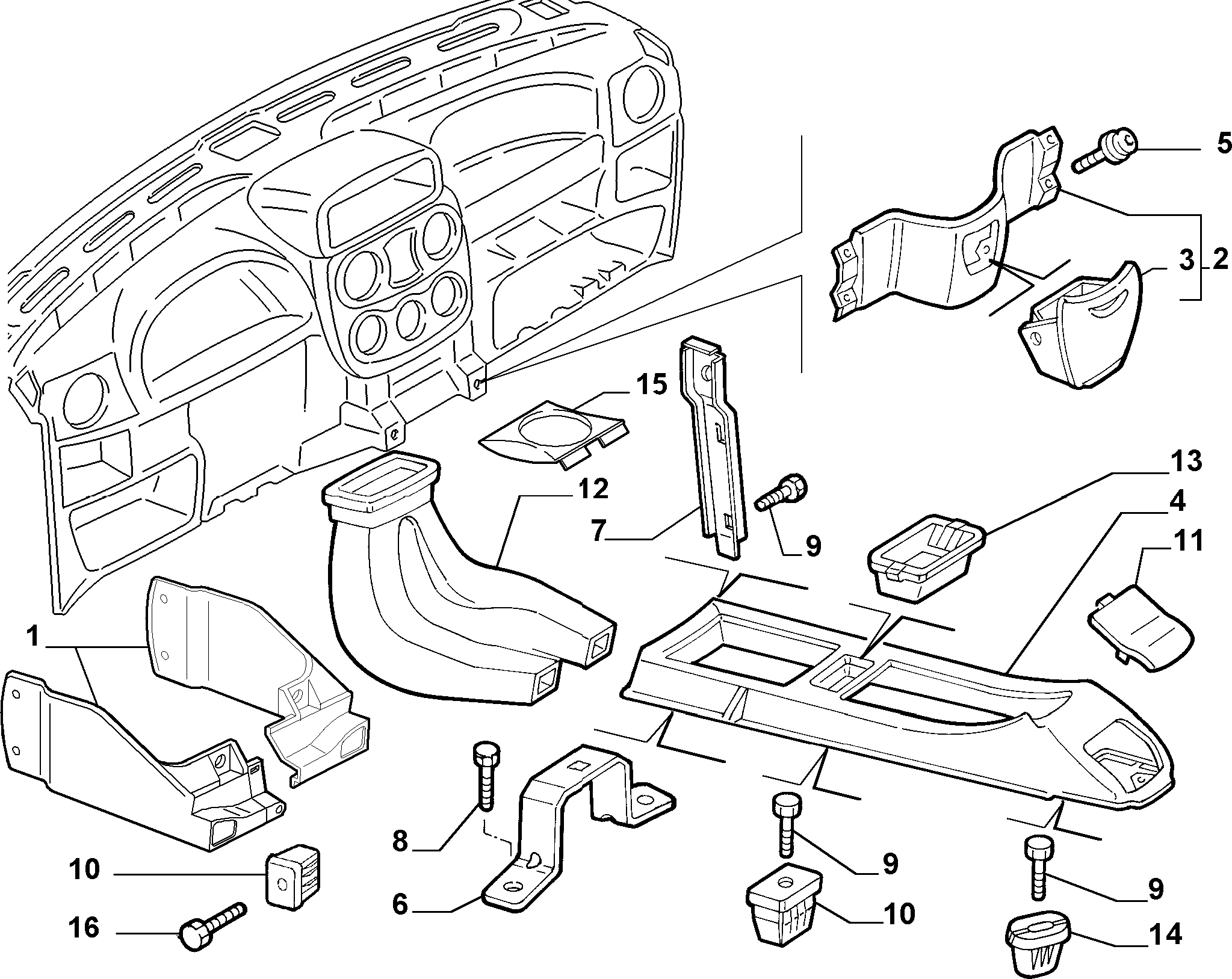

Хоть тема старая, для меня вопрос актуальный. Как бороться с плохим обдувом спереди я вроде понял, буду делать как только будет возможность. Но вот еще не решен вопрос с задними пассажирами.
Нашел что есть такой туннель, который вроде можно подключить на штатное место. которое не заглушено, и тупо дует в пол.
вопрос: реально ли недорого купить этот туннель, и станет ли он без проблем на переделанный груз.
Воздуховод которые по идеи должен гнать воздух на зад
 Просмотрено:  387 раз(а)
Основа туннеля 4 , 12
 Просмотрено:  409 раз(а)
