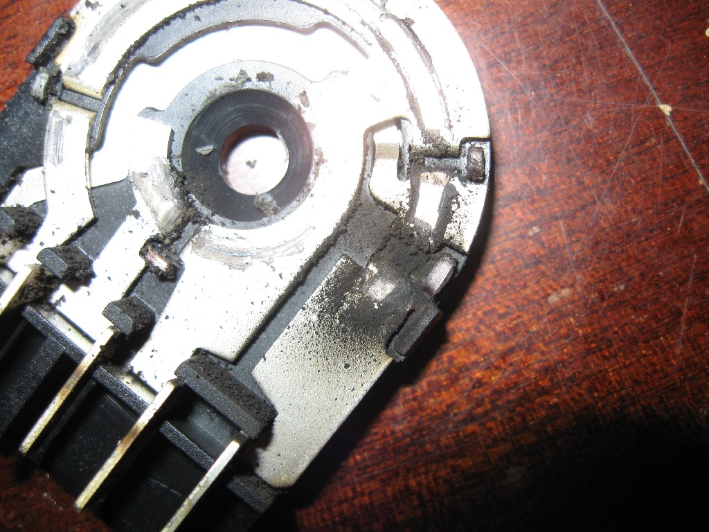

Подскажите, кто менял эту самую контактную группу, трудно ли до нее добраться и поменять? А то что-то сильно барахлить начала в последнее время, не схватывает.

Два разъёма, усика фиксатора по бокам и фсё, вытягивай Wink

поставь реле разгрузки замка зажигания
и будет тебе щасье
только ставь которое 50А и такое же на цепь стартера

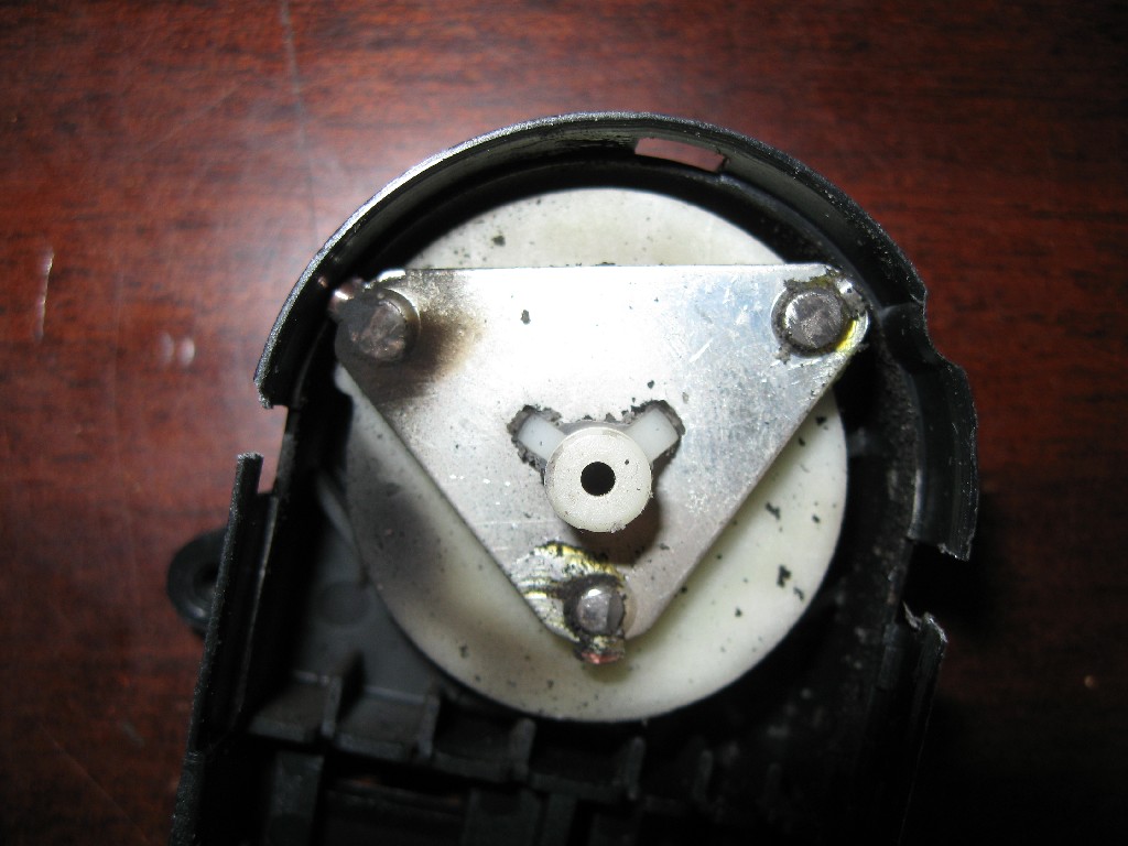

Да уж, надо ставить реле разгрузки. Вот какой ужас был у меня:
 Просмотрено:  531 раз(а)
 Просмотрено:  499 раз(а)
