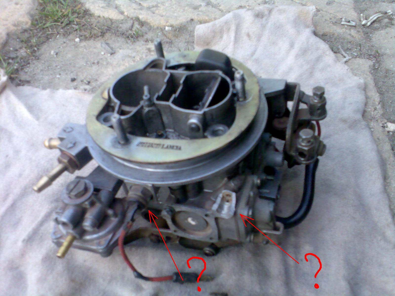

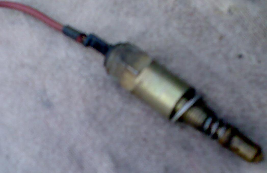

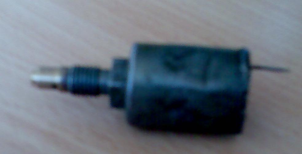

В продолжение темы... Так как я не очень еще в этом разбираюсь, прошу помощи… Там где у меня треснул карб сказали был эл.магн. клапан холостого хода, другой спец сказал че там стоял ускоритель и мне он не нужен, если не буду ганять с бешеной скоростью, и это дело можно запаять холодной сваркой и все будет гут. Еще один советник подсказал что ускоритель включается после 3000 об/мин и запаивать низя. Не пойму что из них есть ускоритель, а что эл.магн. клапан. Думаю что лопнуло по ускорителю, так как на тазовском Солексе я такого не видел, его там попросту нету… Есть возможность взять другой карб от Темы, но не хочу выбрасывать денег если можно че-то сделать с моим. Подскажите че делать, фотки выложил… СПС.
Ускоритель?

Клапан хол. хода?

Место где лопнул карб

СообщениеДобавлено: Чт Апр 09, 2009 12:02    Заголовок сообщения: Ответить с цитатой
2009_03_048-1.JPG - это клапан системы ЭПХХ
2009_03_045-1.JPG - клапан перекрывающий подачу топлива при выключении зажигания и перегреве двигателя.
Думаю, что разрушенное место можно заглушить, тока будет немного больше расходовать топлива, т.к. система ЭПХХ работать не будет. Confused
