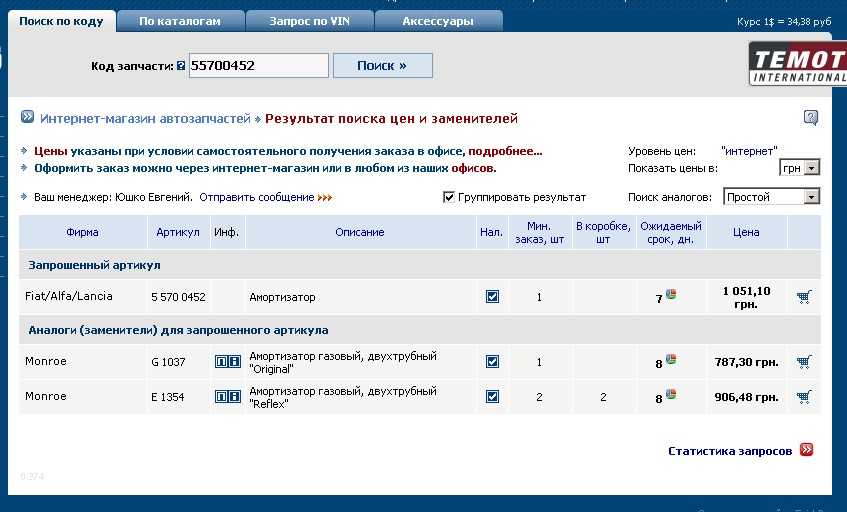

По Existу получается следующая картина:

TAHKICT
Просвети в чём разница между "Original" и "Reflex"? И ещё 906,48 грн. - это за один или за пару аммортизаторов?[/b]

СообщениеДобавлено: Ср Апр 08, 2009 13:17    Заголовок сообщения: Ответить с цитатой
Andrew VAV
Цена за штуку. В чём разница, можно посмотреть на сайте производителя.

СообщениеДобавлено: Ср Апр 08, 2009 13:59    Заголовок сообщения: Ответить с цитатой
Амортизаторы Monroe Reflex
Основу конструкции амортизаторов MONROE REFLEX составляет "технология двойного диска" (Twin Disc Technology), при помощи которой удалось добиться срабатывания клапана амортизатора даже при малейших перемещения подвески. Поэтому амортизаторы серии REFLEX, имеют повышенную жесткость при сверхмалых и малых скоростях перемещения штока, и обеспечивают в два раза лучшую управляемость автомобиля по сравнению с обычными газонаполненными амортизаторами.
Амортизаторы Monroe ORIGINAL представлены как газовыми (газо-гидравлическими), так и гидравлическими моделями. По своим характеристикам эта серия соответствует амортизаторам установленным на заводе изготовителе автомобиля.
Во как Laughing
