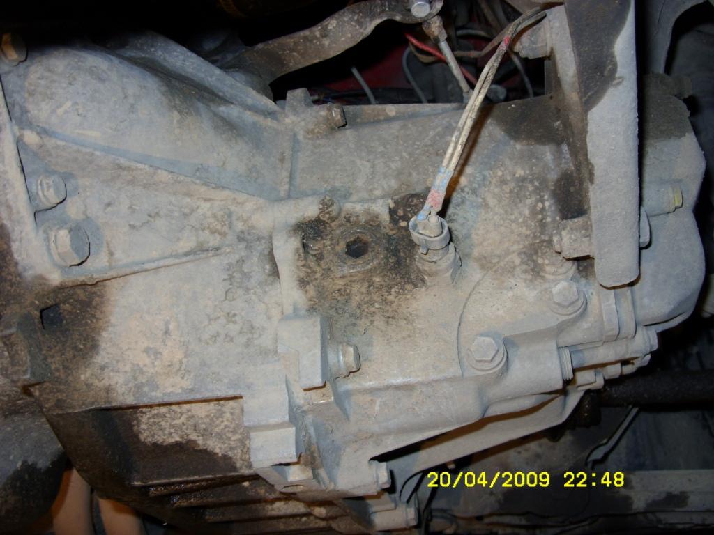

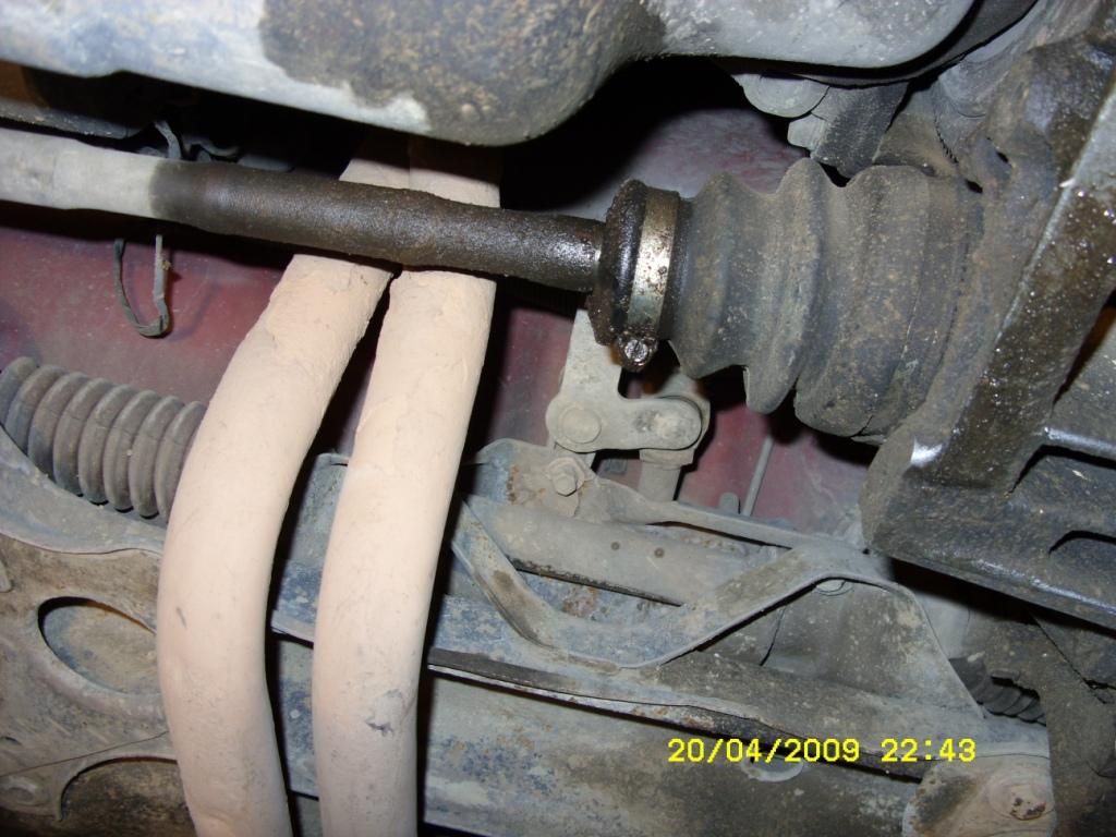

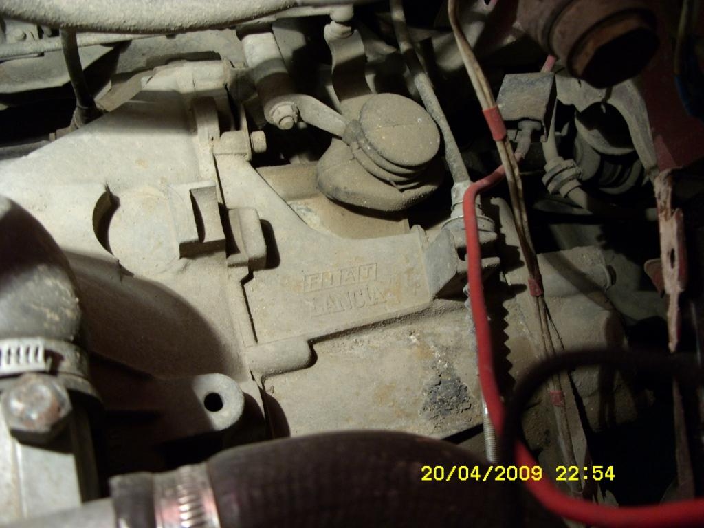

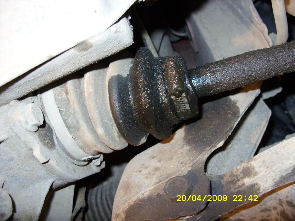

Вот моя коробка и пыльники:
что скажите ?

Вот и отбрасываем массу вопросов, миллиметра два вполне может быть. Коробка редкая, но пыльники и крепление вполне обычное. сальники-подшипники и пыльники можешь запросто приобрести в одессе на рынке. Причем если мне не изменяет память то есть и на 22 и на 24. Только большие - это типовские.
Главное померяй посадочный диаметр пыльников на коробке, и запомникакой вариант посадки.

А что значит -"коробка редкая",- с какого Фиата,модели ? я там позаглядовал(защиты между двигателем и коробкой нет) и похоже ,что подтекает сальник коробки(первичн.вал) на какую коробку спрашивать запчасти?
Просто на рынок собираюсь ехать на Фиате,т.е. запчасти покупать заранее Smile

Я б не сказав, що не рідкісна. У мене коли стояв 1,5 моноінджектор була саме така КПП з салонною кулісою. А про півосі цілком підтримую Андрей К. Взагалі, на мою думку у тебе дійсно щось там намучено, бо штатно до цієї коробки мали йти півосі з підшипниками а не з втулками.
