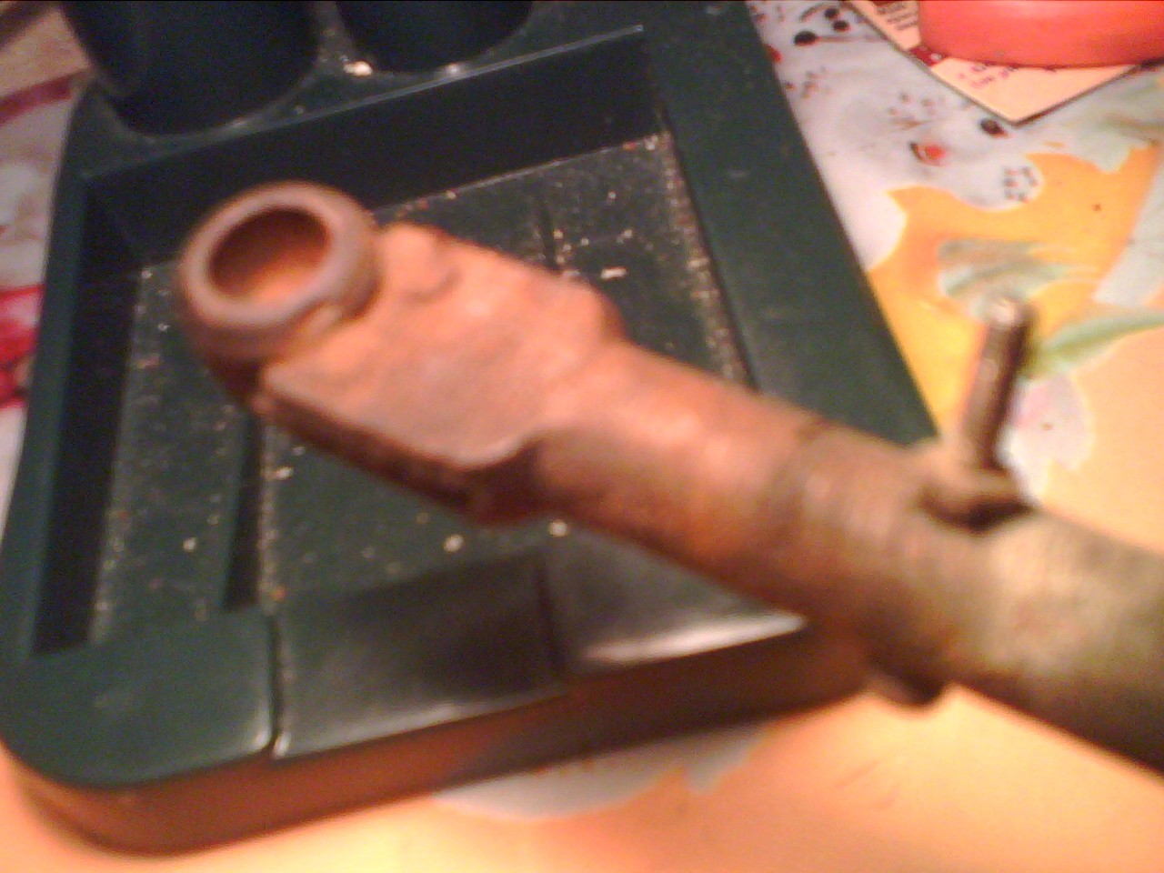

Pustynnikov
Зарегистрирован: 28.07.2007
Сообщения: 2881
Откуда: Бобруйск Беларусь
СообщениеДобавлено: Ср Апр 22, 2009 10:34    Заголовок сообщения: Ответить с цитатой
после вчерашнего снятия тяг обнаружил, что одну до меня уже ремонтировали. Видимо, она была обломана, и там такой колхозик сделали...
Извиняюсь за качество, Фотика под рукой не было...

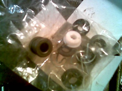

finenko
Зарегистрирован: 16.10.2006
Сообщения: 2271
Откуда: Днепр
СообщениеДобавлено: Ср Апр 22, 2009 17:40    Заголовок сообщения: Ответить с цитатой
Хоттабыч писал(а):
finenko писал(а):
Хоттабыч писал(а):
Pustynnikov
Нет, это втулка кулисы. У нас стоит 15 грн (ок 2 долл). Менять паскудно, но можно
Хренаськи, у нас ремкомплект Уновский 40грн. в нём их 2шт + всякого добра ищё пол коробки Laughing
Братишка, ты немного путаешь. Мы о разных вещах говорим
Во, гляди, тока одну втулку уже поставил на Типчика.
 Просмотрено:  965 раз(а)

finenko
Shocked это именно в тяги? а номерок каталожный не подскажешь? что там написано было на этих пакетиках?
finenko
Сообщения: 2271
Откуда: Днепр
СообщениеДобавлено: Ср Апр 22, 2009 17:55    Заголовок сообщения: Ответить с цитатой
Не, это УНОвский ремкомплект кулисы, там две втулки подходят на Типо/Темпровскую кулису, но не на тяжки. Smile
