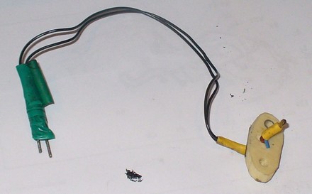

У меня летом при t>25 градусов машина начинала плохо тянуть. А также и в другое время после прогрева падала мощность.
Вот этот датчик (см. рис.) у меня стоял на машине месяца 2 - тестил работу на нём. Я его сделал из отработавшего датчика t ОЖ. Вчера его заменил родным заводским датчиком.
Так вот машина сегодня ехала как полностью груженная (не едет и всё). Тепрерь я не пойму с чем это связано:

Поставил обратно датчик, который на фото сверху - и машина утром поехала нормально . Осталось ещё вечером проверить. _________________ Всё устроено очень просто, достаточно лишь знать на какие "кнопочки" нужно нажать; а какие не трогать!!!

Здесь всё-таки был виноват датчик температуры воздуха.
После установки самодельного датчика - машина снова приобрела резвость. Самодельный смешной датчик я протестировал от 0 и до 100 градусов. Показания температуры и сопротивления отвечали его паспортным значениям. А тот то что пришёл с машиной (заводской) имел небольшую разбежность. Я его проверял примерно от 0 до 40 градусов сравнивая с самодельным. Я не предполагал что это так существенно влияет, но теперь уверен. Мне пришлось немало изучить описания работы по этим датчикам, да ещё и "опыты провел" на своей машине.

У меня он вот здесь (см мой пост с фоткой) оведен зеленым. Но там он вроде только на дедре 1,6.
И тип вроде у дедры 1,6 как ни у кого другого. Но есть у всех. Характеристика у него точно как у датчика темпереатуры ОЖ. _________________ Всё устроено очень просто, достаточно лишь знать на какие "кнопочки" нужно нажать; а какие не трогать!!!

я так и сделал. Там рабочий элемент размером с кунжутное зерно. От него 2 проводка исходит. Только все залито хрупким пластиом. Нужно выковиривать осторожно. (Это я уже секретами делюсь). Если интересно могу найти ссылку с картинками как это сделать.[/b] _________________ Всё устроено очень просто, достаточно лишь знать на какие "кнопочки" нужно нажать; а какие не трогать!!!
