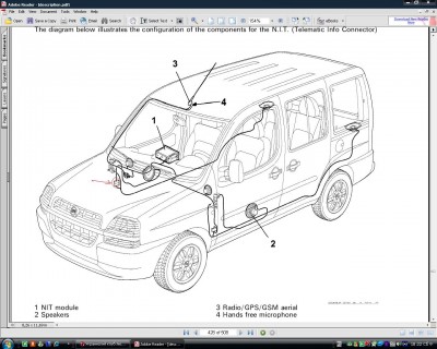

Dreamer писал(а):
Спрошу здесь.
В моем Combi только одно штатное место под аккустику - на торпедо, а в жгуте проводов, подключаемых к магнитоле - провода на четыре динамика. Вопрос - куда идут еще четыре провода? в двери или в зад, или может где то в торпеде остаются, видел я там пару загадочных узлов.
Откручиваешь пластик возле правой ноги пасажира,там блок белого цвета,только без прозвонки не разберёшся какие куда

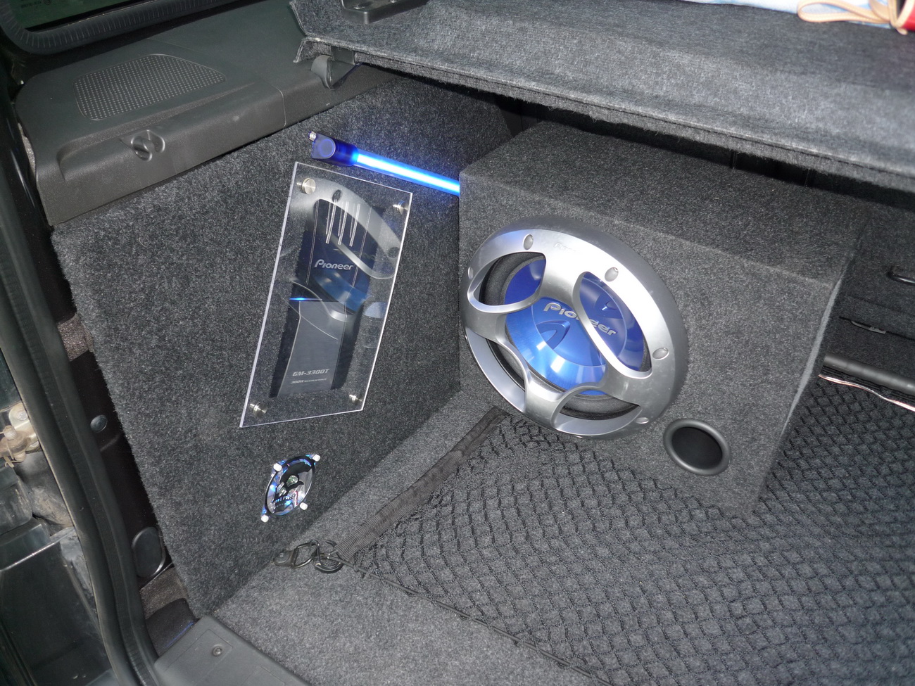

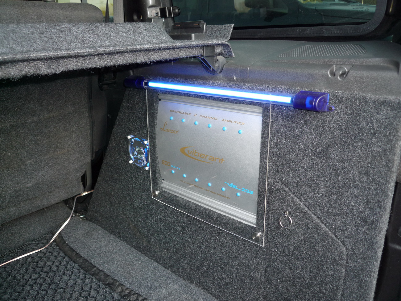

установил себе 2х диновую голову,в двери -16 динамики,на зад в штаные места поставил овалы(ни чего не резали),пищалки поставили сначала в торпеду-хреново,переделали и врезали на стойках,звучит не плохо но не хватает низов,нужно ставить саб.
Глаголев Александр
Зарегистрирован: 01.09.2008
Сообщения: 44
Откуда: москва
Авто: Добло-панорама 1.4
СообщениеДобавлено: Сб Май 16, 2009 17:48    Заголовок сообщения: Ответить с цитатой
Саб очень помогает,тем более с колонок снимаешь басы,продлевая им жизнь...
