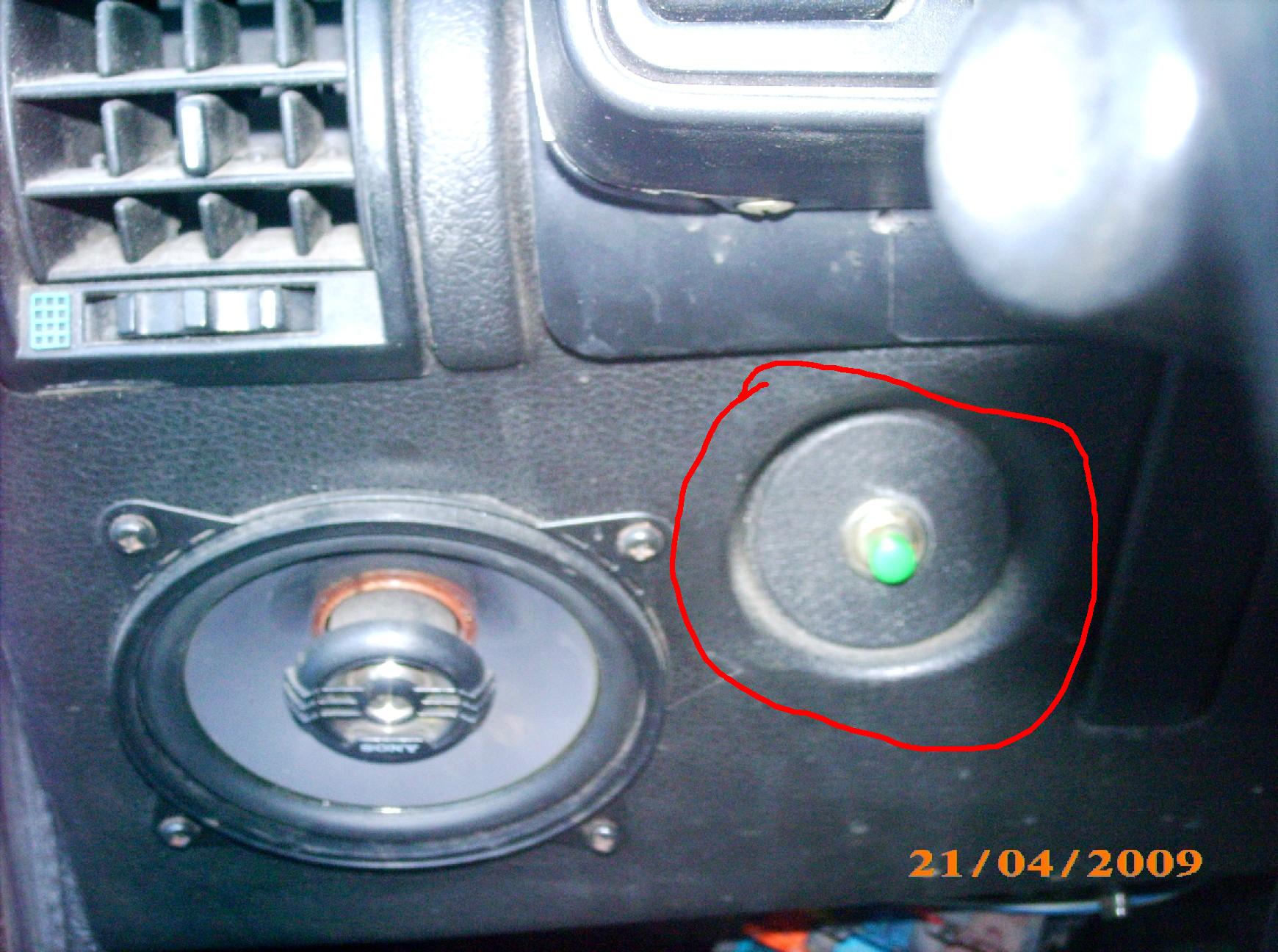

Добавлено: Вт Апр 28, 2009 21:20 Заголовок сообщения: |
я себе поставил
261.92 KB |
546 раз(а) |
265.64 KB |
386 раз(а) |
добло |

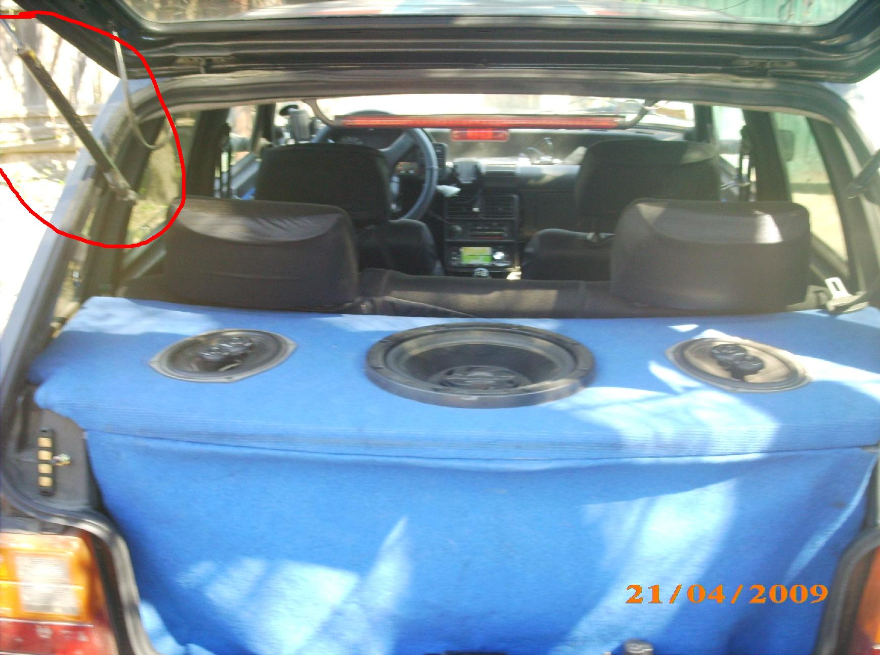

Добавлено: Вт Апр 28, 2009 21:38 Заголовок сообщения: |
и еще я поставил второй амортизатор чтобы дверь сама подымалась.
есть мысль сделать тоже и с капотом там тросик тоже задолбал.
207.83 KB |
399 раз(а) |
добло |
