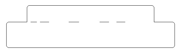

Новую камазовскую, у нее профиль, как бы с двух листов
Вот профиль

Ставил я такую камазовскую... Когда нагрузишь авто до её выпрямления и даже перегиба в другую сторону она больше в то же положение не разогнётся, и больше машина так высоко поднятой не будет. Sad
Когда я с такой нагрузкой проезжал много - они (эти листы) даже лопали. И всё потому что (повторюсь) ни одни рессоры наших грузовиков и тракторов не рассчитаны на перегиб в другую сторону, это для них убийство...
