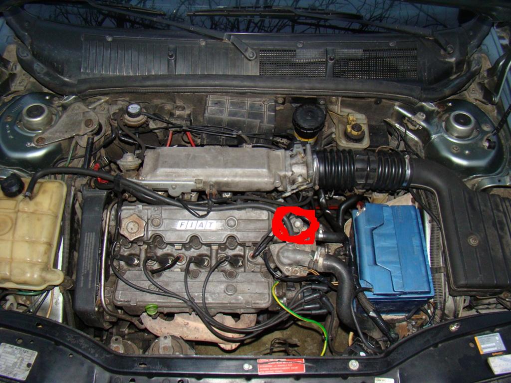

нужен регулятор давления топлива.помогите найти.Lancia Dedra 1991г.в 2.0 turbo система Weber.спасибо!если кто откликнеться.

фото регулятора?, похоже у меня есть (он на 2.5 бара?)

у меня Вебер...для чего фото потому как там есть 2 вида регуляторов - отдельно грибок и регулятор который одевается на топливную рампу.. и еще уточните давление... на турбе должен стоять регулятор на 2.5 бара?

| да вроде он.сейчас и я фото вышлю

Добавлено: Пн Май 18, 2009 12:10 Заголовок сообщения: |
вот сделал.он на 3 бара.

алекc - у меня на 2.5 бар...
у вас лянча точно турбо?

| ну да!когда замеряли давление насоса прибор выдавал 3 бара.а у вас что на нём написано-2.5

3 бара давление насоса! но не давление в рейке )) клапан это тупой механизм клапана
с одной стороны давление в рейке а с другой разряжение впускного коллектора давят на него и он себе работает ))

алекc у меня написано 2.5 - такой ставился на турбо-моторы

у меня 2.5 и стоит на атмосфернике, еще на такойже темпре 2.5 и с разборки взяли также 2.5 - на заглушеной (и гуляет 3-2 в зависимости от дроселя)
На турбе может быть и 3 - вакуума то нет (турбина давит) = 3 заглушена (атмосферное во впуске) и гуляет 3-2 в зависимости от дросселя и давки турбины
ЗЫ Теория, манометр покажет
ЗЗЫ Регулятор можно отрегулировать

| да вроде 3.0 бар.машина нормально работает.только его пробило и он сливал бенз в выхлопную и на холостом лямбда выдавала богатую смесь.сейчас его заглушили.

| блин если б я был не в теме я бы наверно ужаснулся представив как регулятор сливает избыток бенза в выхлопную ))))
