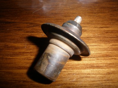

Привет! Сегодня решил сменить термостат, но как снял так и надел назад. Дело в том что нигде нету его. Посмотрел в нескольких магазинах, по каталогу есть и год и двиг а термостат не такой (тоесть вродь как такой, но крепление на два болта а у меня на три). Подскажите что у меня за чудо такое стоит?

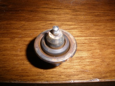

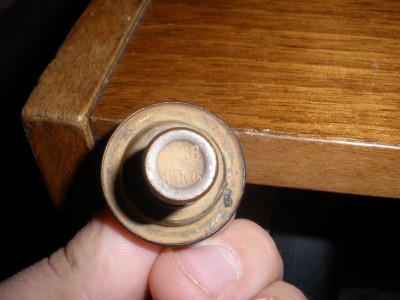

СообщениеДобавлено: Пн Май 18, 2009 23:05    Заголовок сообщения: Ответить с цитатой
Вот он собственной персоной!

млин, выбросил коробку. Кароче взял я свой термостат, поехал в магазин. И начал подбирать. Дали мне термостат от опеля (потом уточню модель) он в сборе, но при детальном осмотре и мерянья штангелем он наиболее был подходящий. Диаметр термостата (самой пластины что закрывает отверстие) бил один в один, шток от чуть длиннее и тоньше, и само тело тоже длиннее и тоньше, но ето не играет роли. Разобрал новый термостат из корпуса, чуток подпилял шток что б он нормально стал и все. Все работает на ура.
