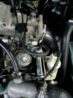

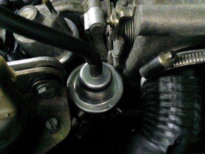

регулятор купил от волги-406 двигатель.он на 3 бар, отдал токарю он врезал трубку под шланг с хомутом (регулятор от волги предназначается для рейки.)работает нормально но как по мне немного туповата.купить оригинальный практически наверно невозможно-их просто нигде нет,не б.у не новых.на перова есть один и тот предназначается для рейки.

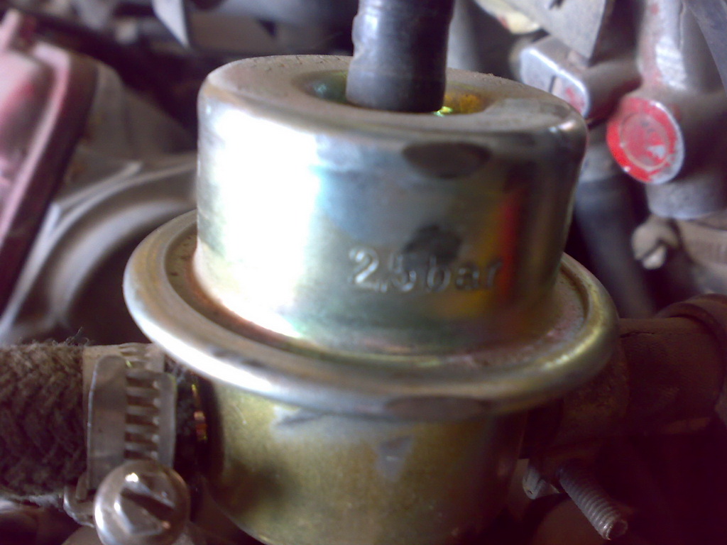

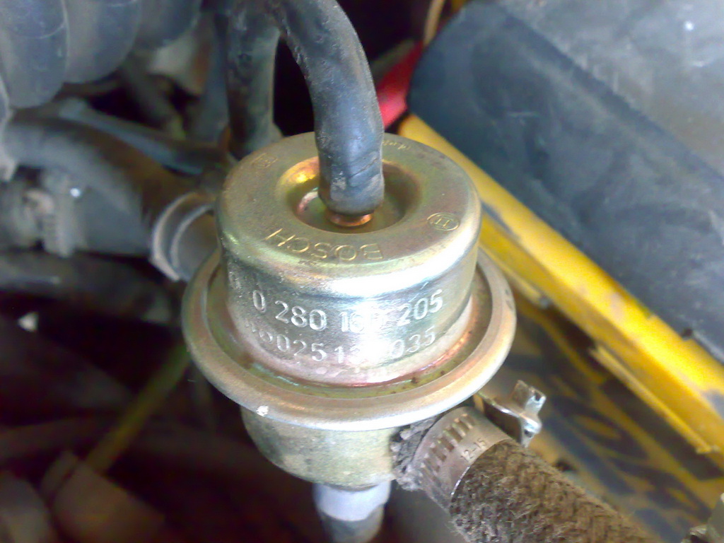

У моей сейчас стоит такой, от Фольца, сколько стоит не помню

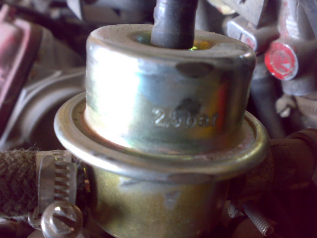

вот мой Волговский.старый рядом,не снимал.
