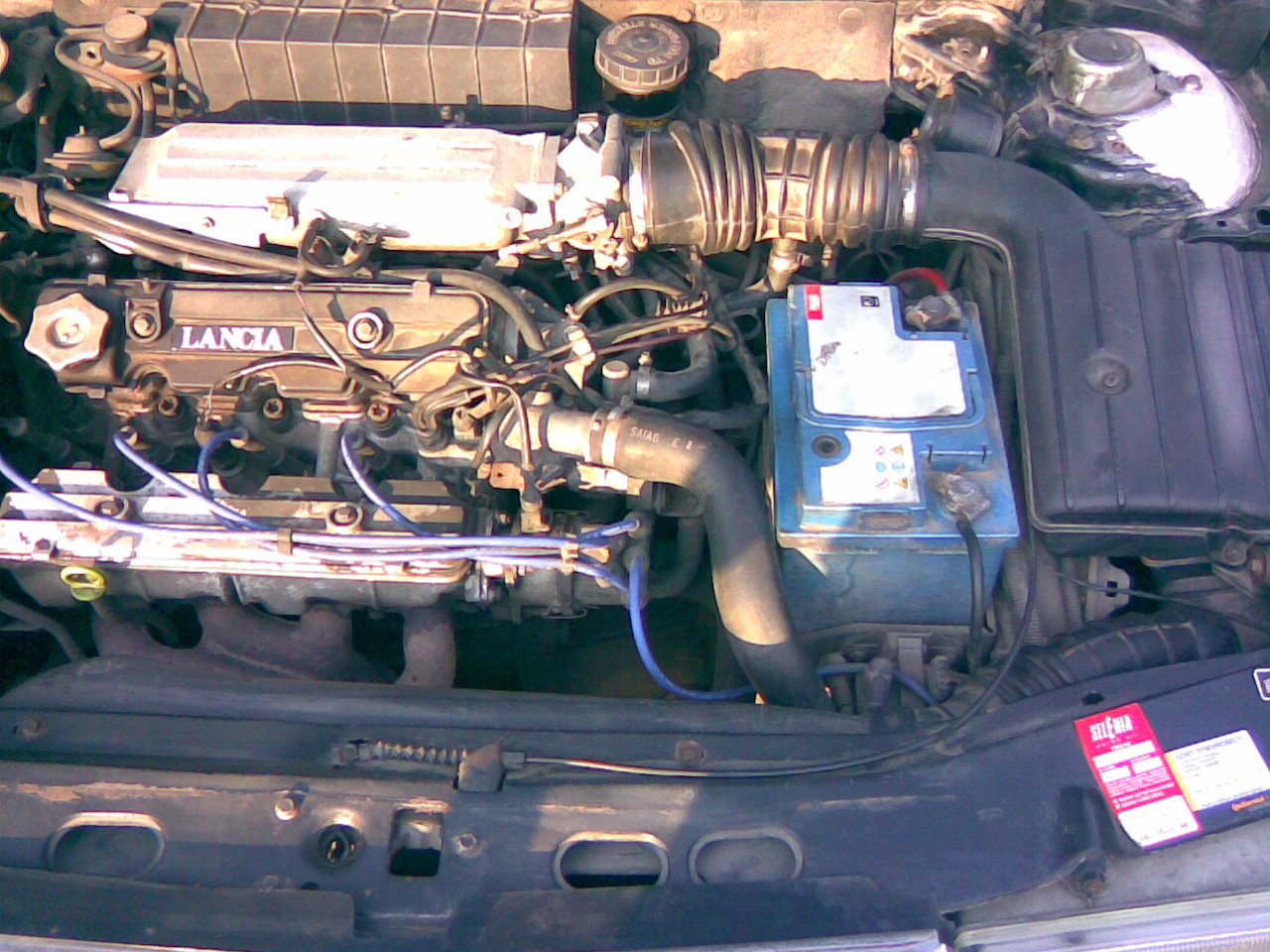

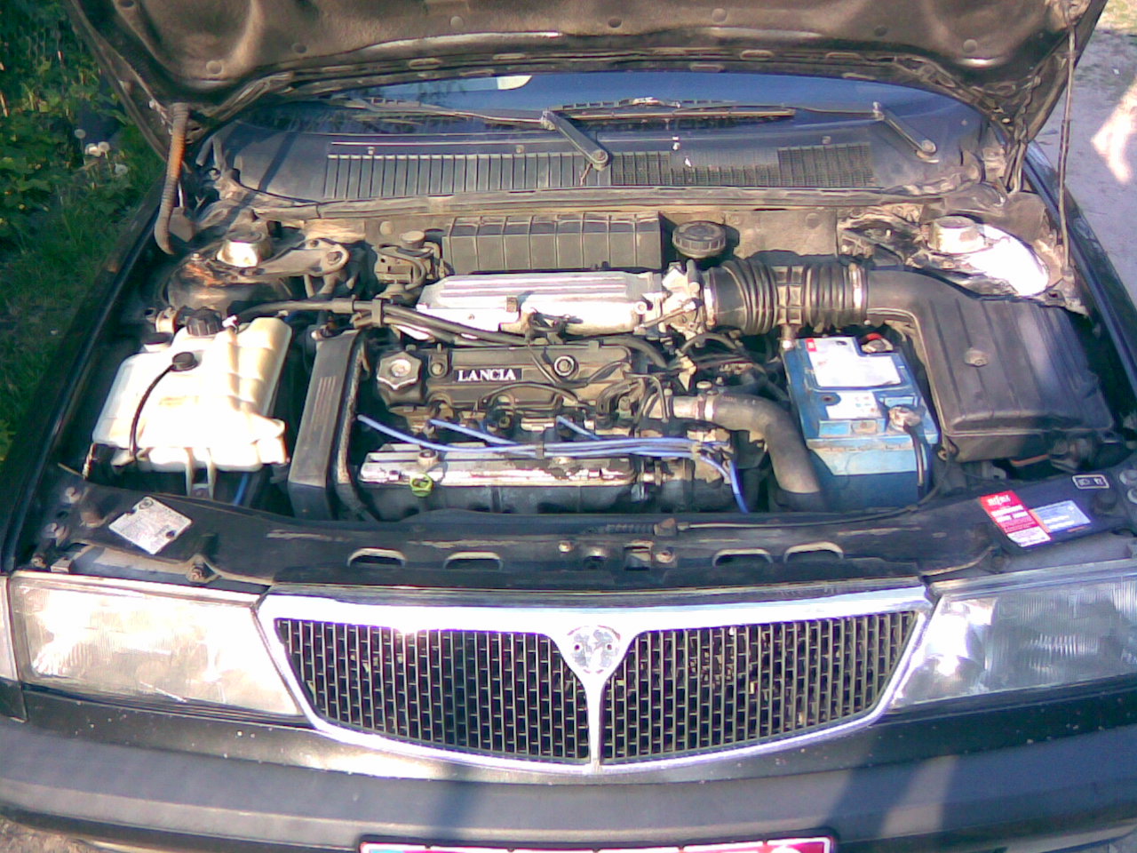

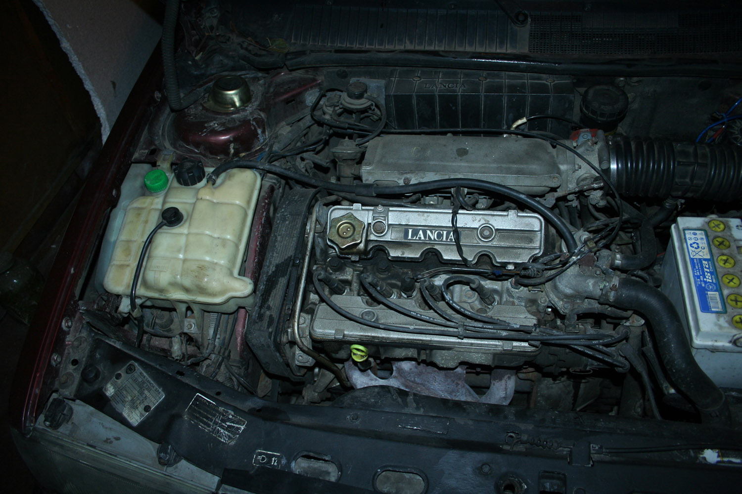

был проблемс с зажиганием, начал разбираться и засомневался в порядке подключения высоковольтных проводов идущих от крышки распределителя на свечи.
есть ли опастность повредить механику при неправильном подключении? на крышке нет никаких опознавательных знаков, как точно можно узнать последовательность?

Смотри фотки, в принципе можно разглядеть какой куда...
 Просмотрено:  428 раз(а)
 Просмотрено:  404 раз(а)
 Просмотрено:  415 раз(а)

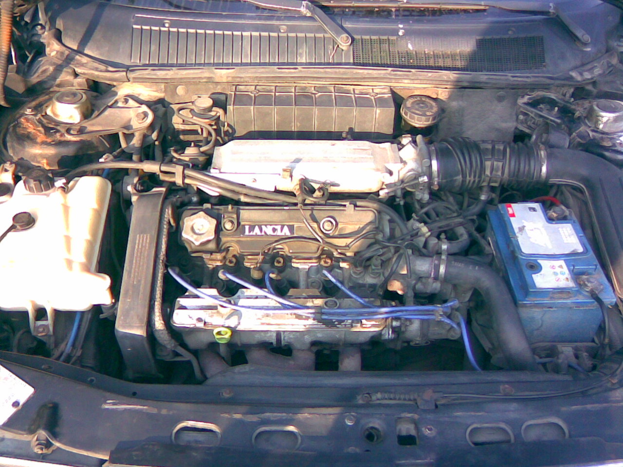

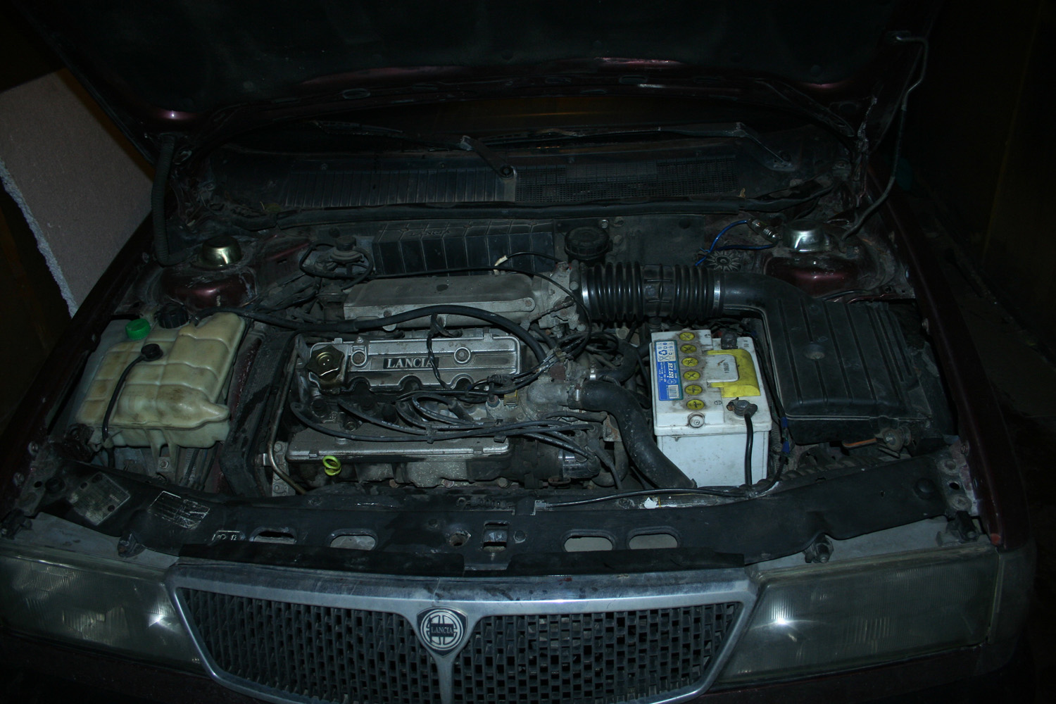

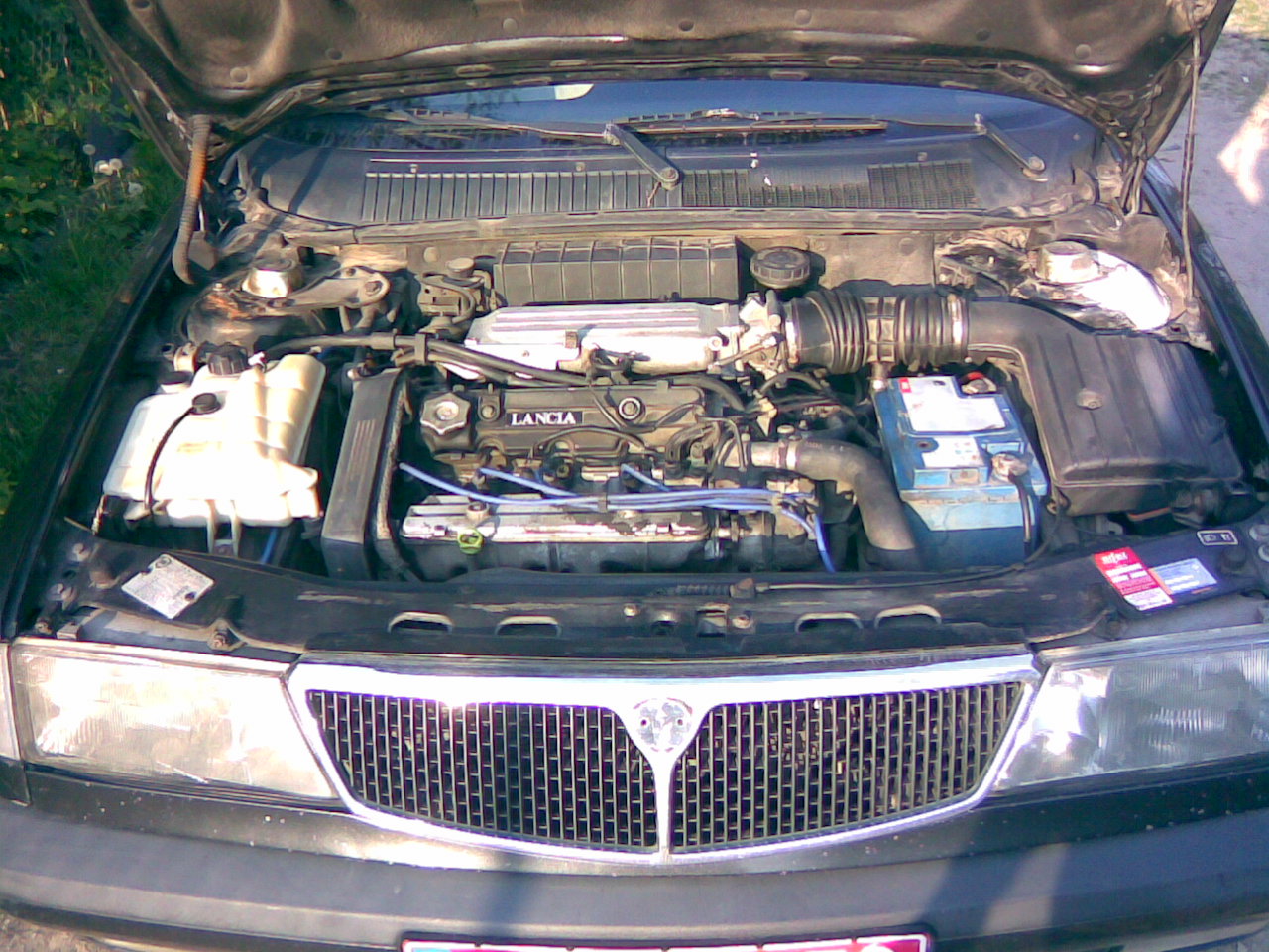

чорт. я стормозил. тоже ж есть фотки..
правда, думаю, крышку распределителя придется купить новую(если они вообще новые есть), неравномерно как-то после включения двигатель работает ...
спасибо Smile
 Просмотрено:  409 раз(а)
 Просмотрено:  384 раз(а)

пока крышку распределителя еще новую не купил
но после того, как контакты в новой малость прошлифовал и почистил свечи - стала летать)))
и исчезла проблема при начале работе двигателя на холодную - раньше дергалась и падали-подымались обороты - иногда глохла , если не подгазовывать. теперь сразу заводится. таки видать там искра плохо передавалась в крышке распределителя...)
хотя вполне может быть и форсунка - если поездить еще, и свеча станет снова чернеть - то могет и форсунка плохо работает... э
