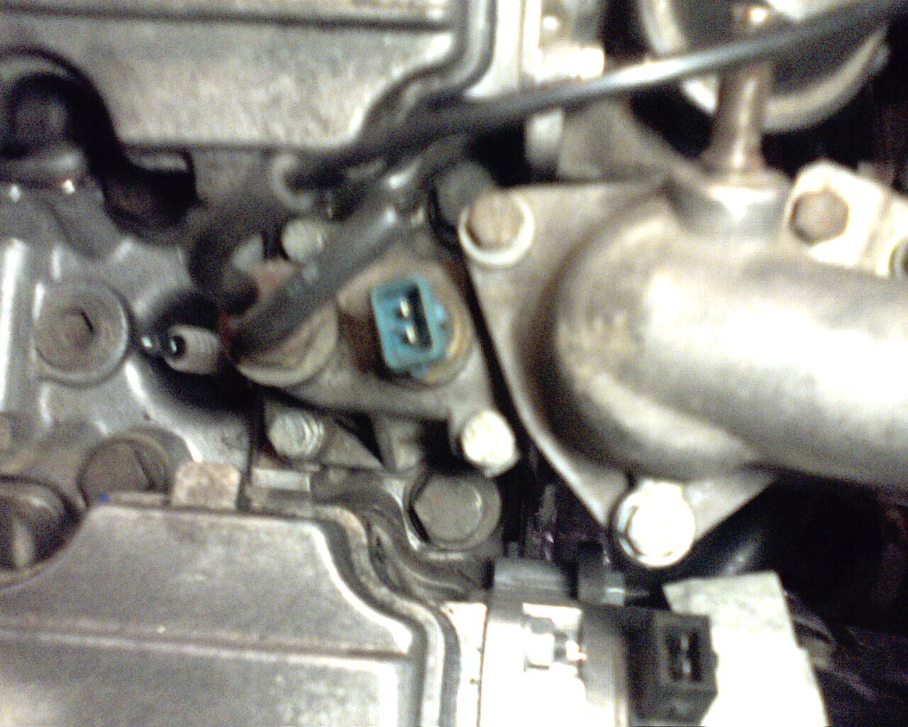

а що за датчик біля цього синього? у мене з нього відломались дві трубки одна пласмасова стирчить а друга виломана з середини датчика!
210.17 KB |
1079 раз(а) |

vovander123456
забей, это термоклапан системы EGR, которая у тебя уже давно не пашет

vovander123456 Италофан
Возраст: 40 Знак зодиака:  Зарегистрирован: 09.05.2012 Сообщения: 155 Откуда: Україна Івано-Франківськ
Авто: Fiat Tempra 2.0 i.e 1991
Добавлено: Пн Май 27, 2013 11:19 Заголовок сообщения: |
| а що а система і чого не паше? для чого вона?
Хрюкин Италоманьячище
Возраст: 56 Знак зодиака:  Зарегистрирован: 21.03.2009 Сообщения: 2975 Откуда: Россия, Нижний Новгород, Автозавод
Авто: SATURN VUE 2.2
Добавлено: Пн Май 27, 2013 13:57 Заголовок сообщения: |
| Рециркуляция выхлопа. Экология.
Добавлено: Пн Май 27, 2013 14:14 Заголовок сообщения: |
| значить ця поломка нінащо не впливає?
ksv Италоманьячище
Возраст: 47 Знак зодиака:  Зарегистрирован: 21.09.2006 Сообщения: 3352 Откуда: Киев
Добавлено: Пн Май 27, 2013 14:19 Заголовок сообщения: |
| на підсос. Шланги заткнути чимось.
