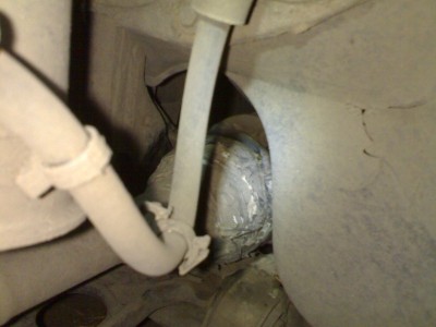

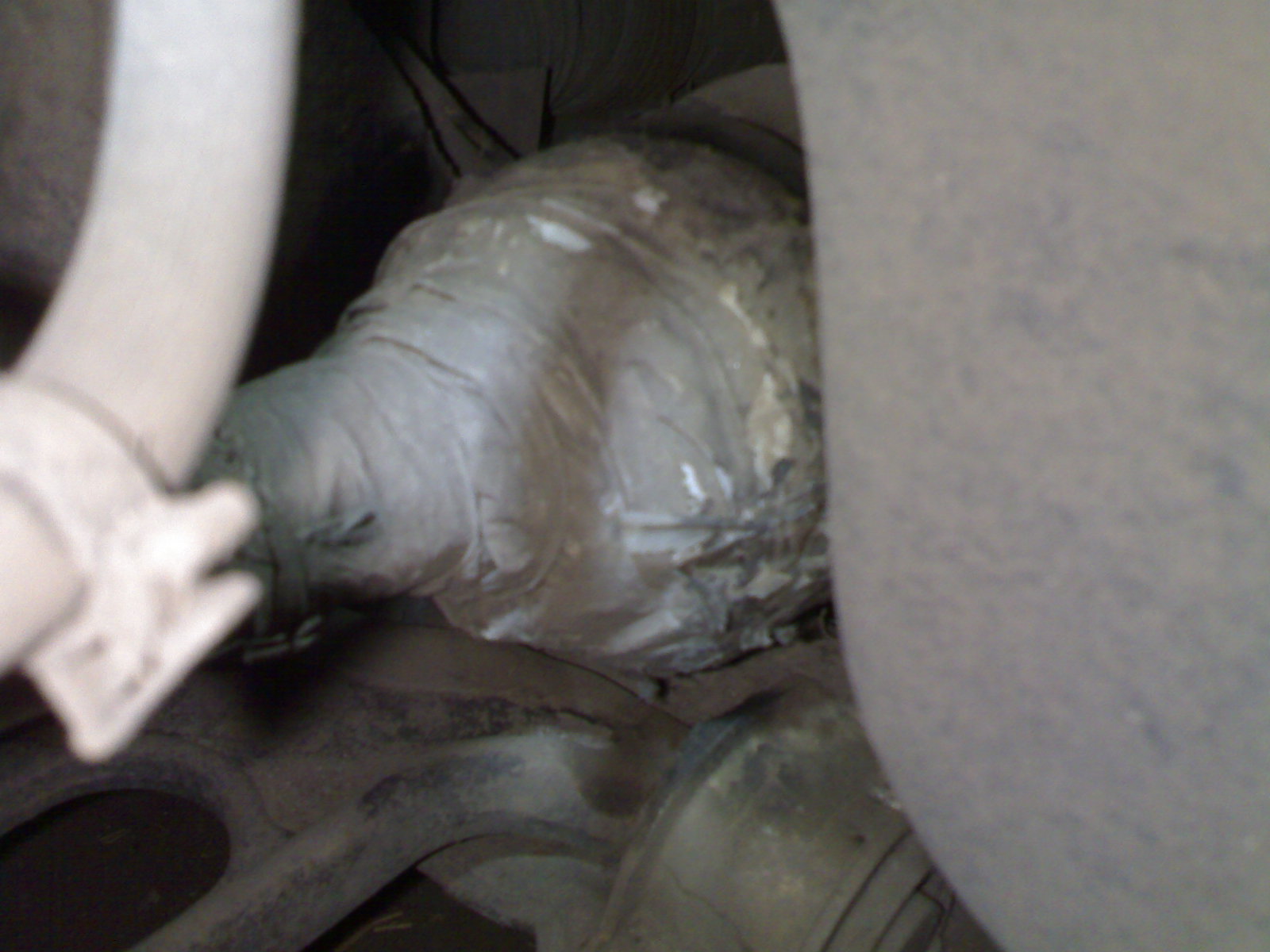

Вот вы говорите "колхоз" когда провода от "9" стоят !сейчас я попробую показать вам настоящий колхоз!!! Это купил машину - а времени кататься и заниматься нету пока- но при покупке костыля и при попытке примерить его нашел вот такой вот пыльник.Зашел на территории в магазин автозапчастей и узнал ,что на темпру кроме фильтров ничего нету(сразу в голове понял что эта тема будет мной прочитана от начала до конца). Купил от 9-будем ставить...

Добавлено: Пт Май 29, 2009 20:49 Заголовок сообщения: |
Kievman Италоманьячище
Возраст: 39 Знак зодиака:  Зарегистрирован: 08.02.2006 Сообщения: 7082 Откуда: такие берутся?
Авто: не может не быть!
Добавлено: Пт Май 29, 2009 20:55 Заголовок сообщения: |
Географическое местоположение располагает к такому роду тюнинга!
от 2109 ставиться как родное и ни чем не уступает, помимо ценника.
_________________ Я знаю жизнь)
Tipo 1.4 '89 -> Brava 1.6 '96 -> ... -> на автомате ) |

liuc
ого, куда мне рыпатся с москвичевской гранатой
