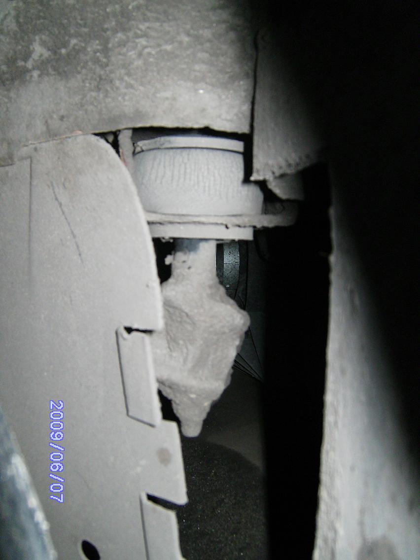

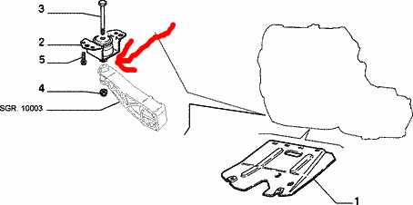

Вот вопрос возник:
в указанном месте что должно быть? У меня стояли еще две резинки и выпуклая шайба. Но! Такой фигни нет в каталоге. Также не посталялась она и с подушкой. Т.е. получается, что между подушкой и "лапой" ничего не должно стоять? Или все же что-то должно быть?
 Просмотрено:  383 раз(а)
finenko
Зарегистрирован: 16.10.2006
Сообщения: 2271
Откуда: Днепр
СообщениеДобавлено: Вс Июн 07, 2009 09:12    Заголовок сообщения: Ответить с цитатой
Ничего там не стоит, на подушках и лапах направляющие есть и они стыкуются друг с другом без шайб.
Pustynnikov
Зарегистрирован: 28.07.2007
Сообщения: 2881
Откуда: Бобруйск Беларусь
СообщениеДобавлено: Вс Июн 07, 2009 10:21    Заголовок сообщения: Ответить с цитатой
вот как раз на этой подушке и нет направляющих. Просто посмотрел, что там эти доп резинки и шайба не несут никакой нагрузки. Похоже, колхоз от предыдущего хозяина. Буду ставить без них...

СообщениеДобавлено: Вс Июн 07, 2009 11:14    Заголовок сообщения: Ответить с цитатой
100% ничего между ними не стоит, вчера было проверено Laughing там просто металл к металлу.
Pustynnikov
Сообщения: 2881
СообщениеДобавлено: Вс Июн 07, 2009 11:36    Заголовок сообщения: Ответить с цитатой
спасиб, успокоили. Значит, буду ставить так

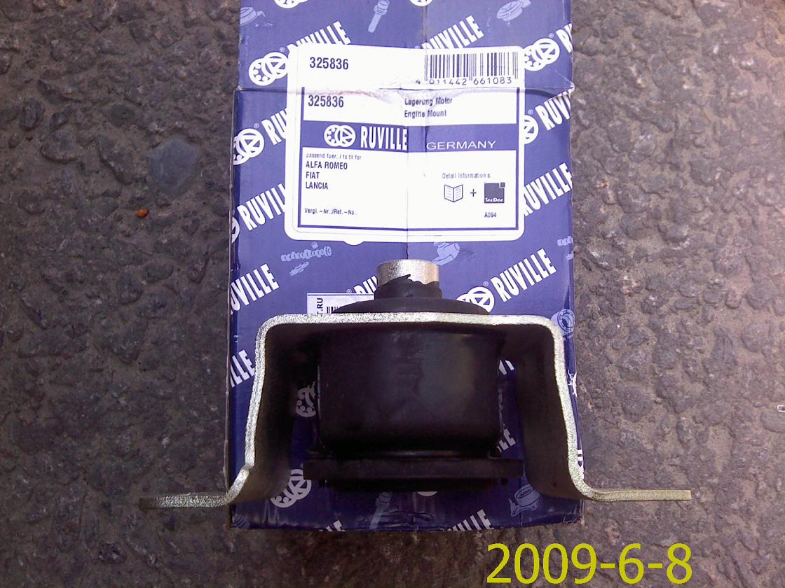

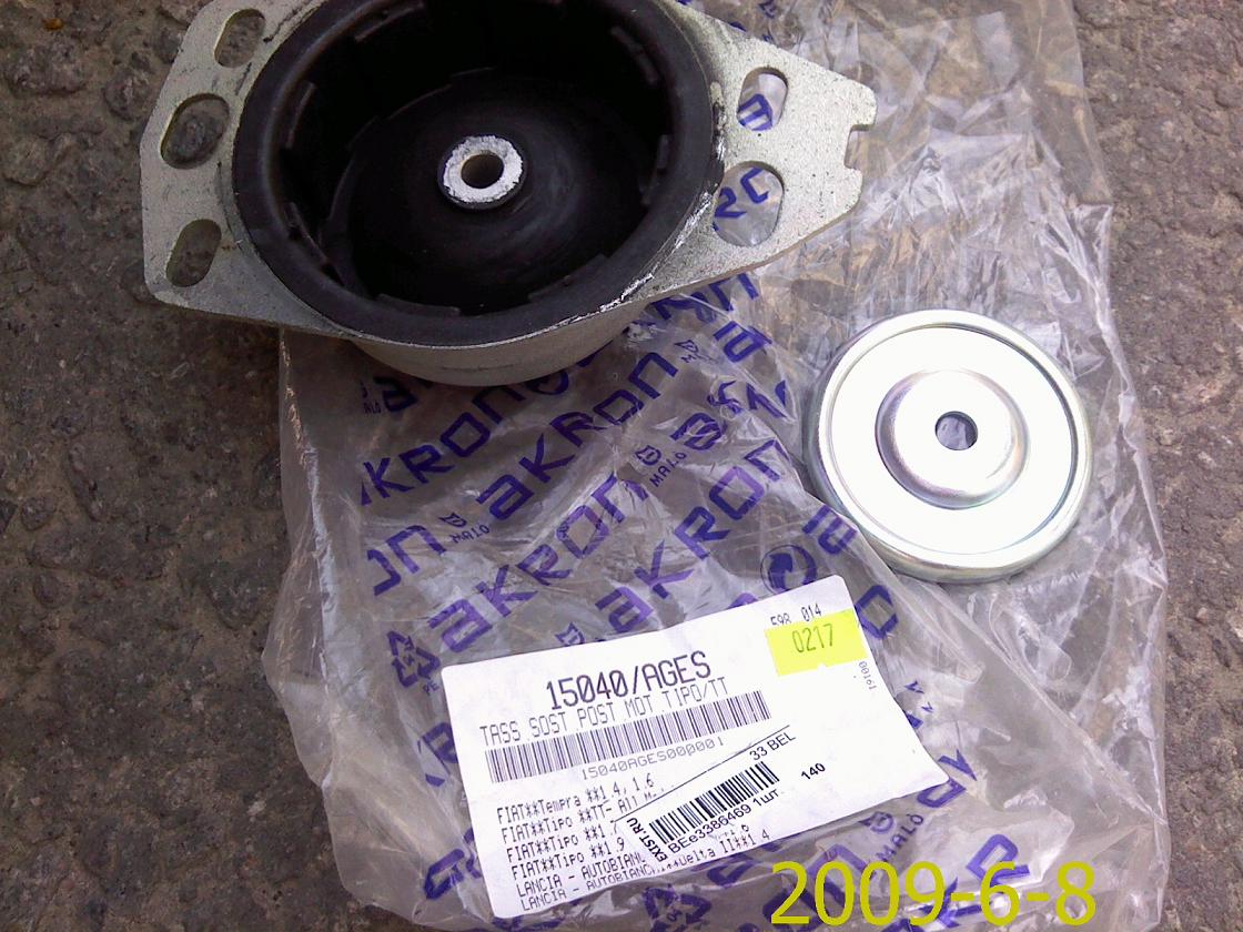

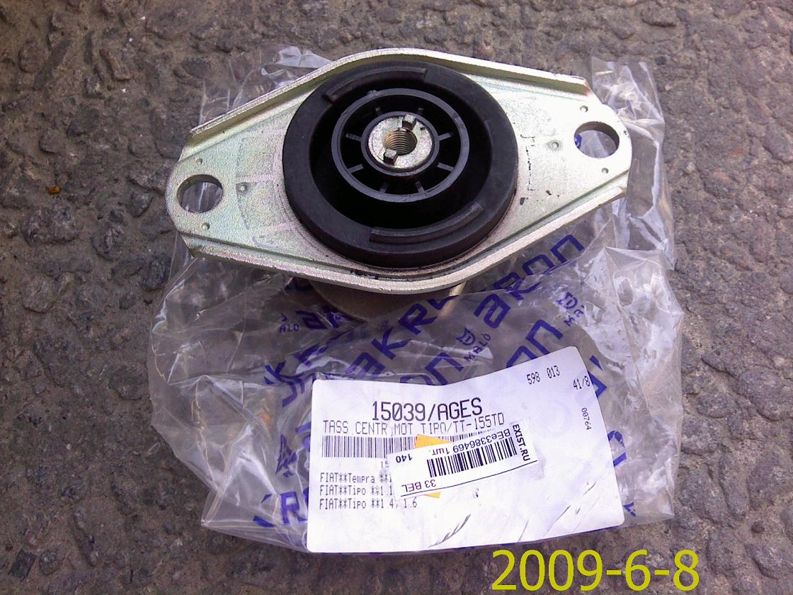

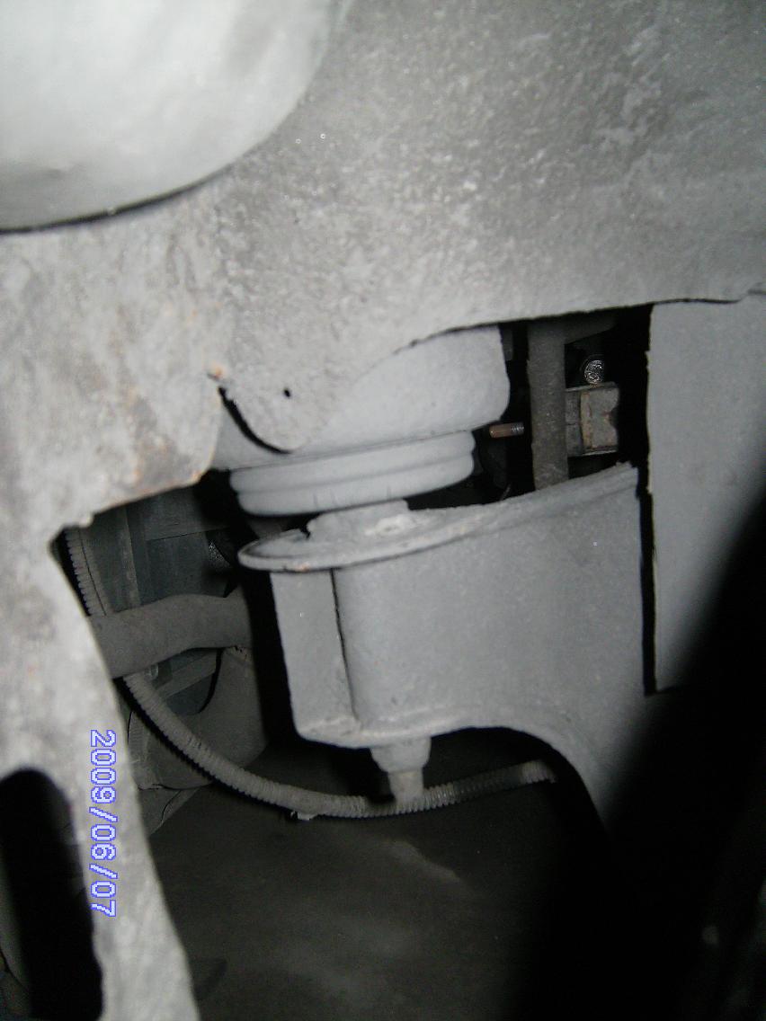

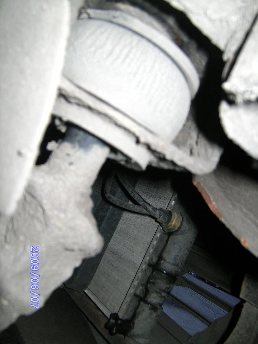

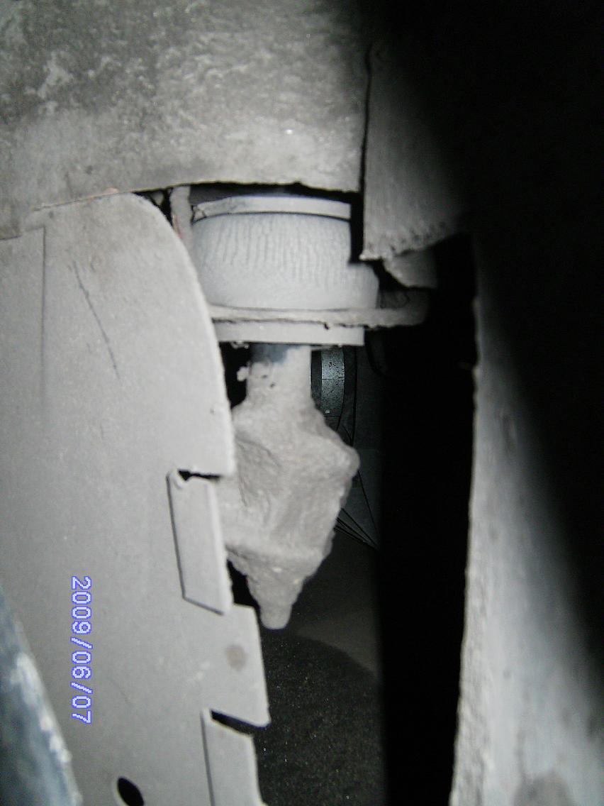

Привет. У меня вот так. и не знаю правильно это или нет. заказал подушки двигателя. и когда буду устанавливат пока не знаю с чем столкнусь. кто знает подскажите....
эта тоже с правой стороны
 Просмотрено:  462 раз(а)
это подушка с правой стороны
 Просмотрено:  498 раз(а)
это с левой сторны (по движению)

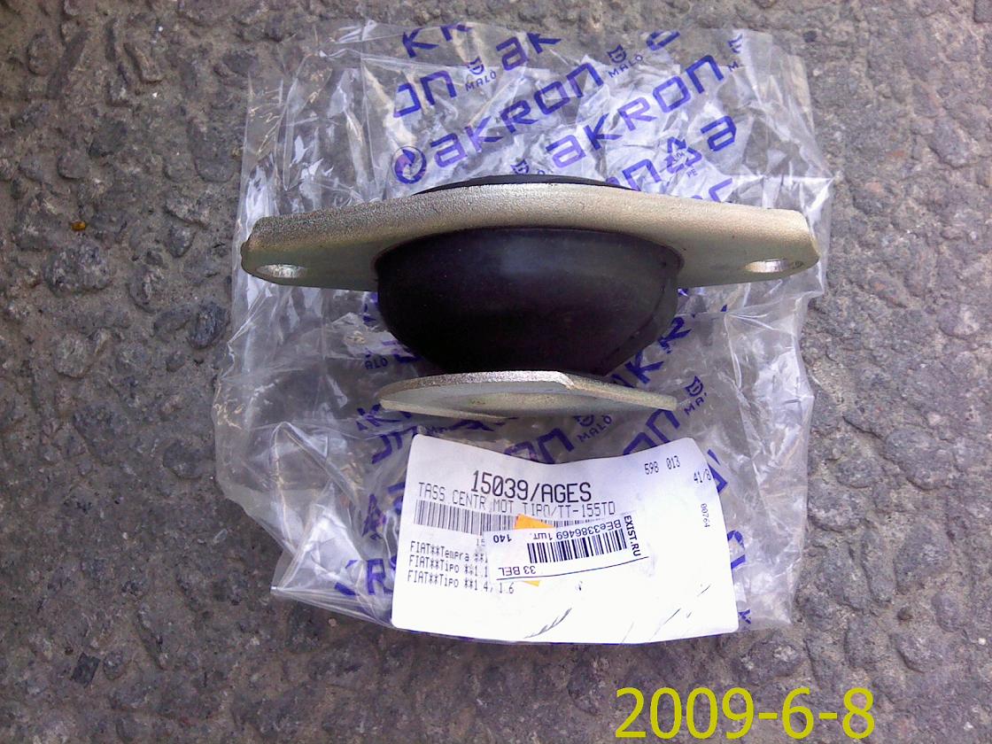

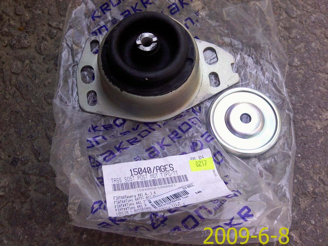

Да кстати купил новые подушки на двигатель хочу поменять, что меня ожидает и чем бы надо было запастись???
да кстати в комплекте с одной подушкой шла большая шайба. вот короче смотрите фотографии:

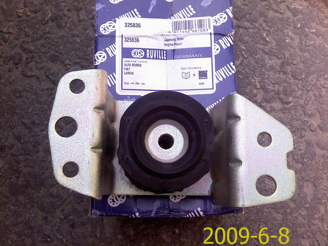

и вот последняя
6

СообщениеДобавлено: Пн Июн 08, 2009 14:29    Заголовок сообщения: Ответить с цитатой
Санёк
Большая шайба на левой подушке, сверху, под болтом. Широкими ребрами вверх
спасибо... но меня больше сейчас интересует: при заменах подушек надо ли двигатель поднимать или можно постепенно по одной подушке менять и двигатель не отвалиться, али где то надо домкратом подработать. потом после того как подушки установлю надоли их дотягивать - ну как с подвеской двигателем (типа прокатиться немного и дотянуть (усадка метала)
какие камни меня короче ожидают??? Smile

СообщениеДобавлено: Пн Июн 08, 2009 14:46    Заголовок сообщения: Ответить с цитатой
Санёк
При замене поставь опору на стыке двигателя и КПП. Провисает.
И Затягивай сразу. Только вставь по месту. Правую и левую (болты) нужно будет удерживать ключем.
Левая и задняя (средняя) имеют пазы для стыка с кронштейном, стают на свое место. А правую выставляй, чтобы шток подушки был по центру
