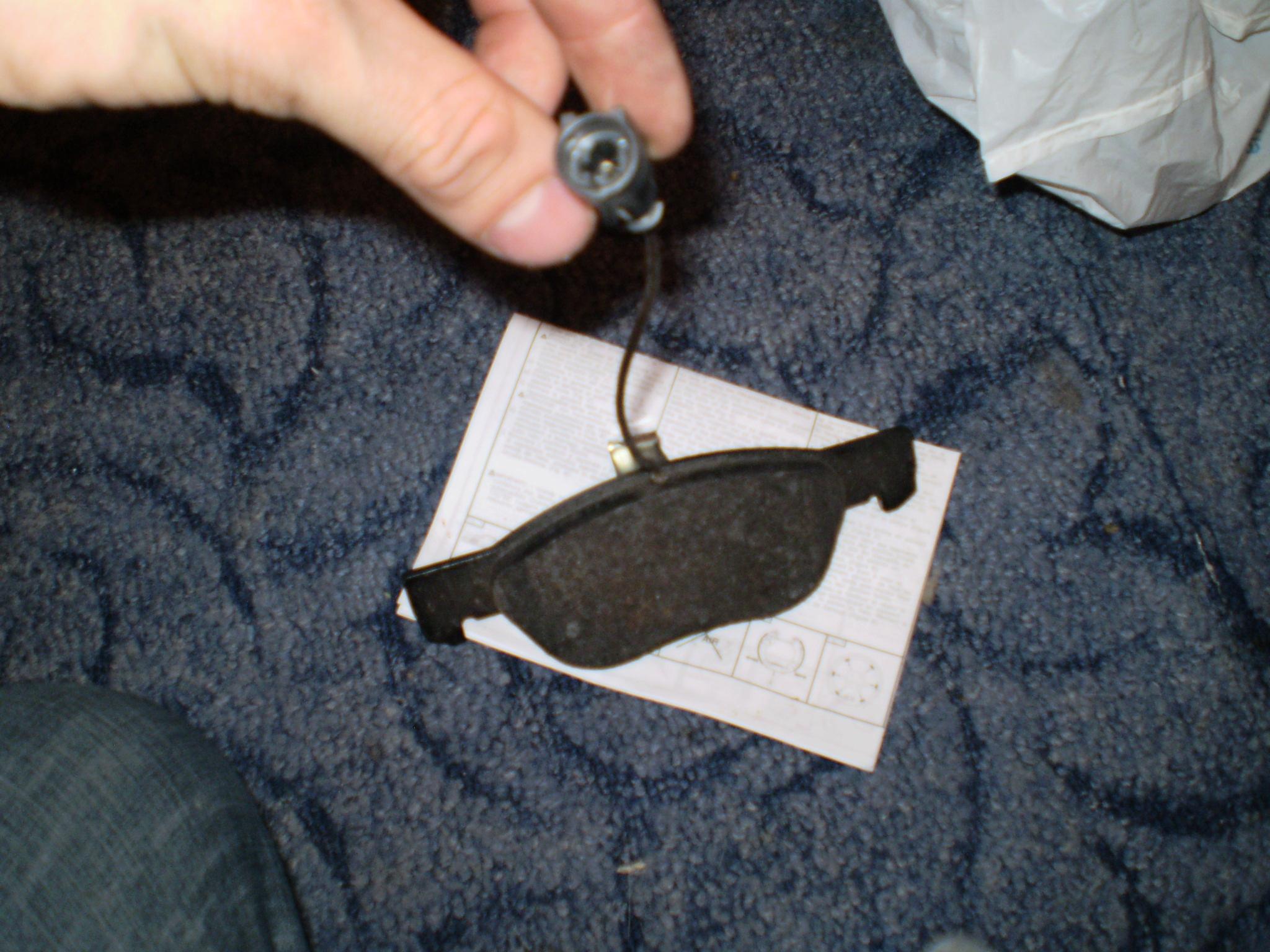

Купил колодки тормозные в передней левой присутствует некий разъем я предпологаю, что это разъем под датчик стертости. Фото прилагаю, правильно ли я думаю?
Второй вопрос в том, что у меня на машине предыдущим хозяином был обрезан на самой машине датчик - вопрос где и как его найти под капотом?
и вопрос третий а как выглядит датчик на АБС от колодки?
заранее спасибо.

да это износа ищи обрезаный провод
если его на кузов которнуть то загориться лампочка на приборке

ВО! А у меня все время лампочка про тормоза горит. Может, кто то коротнул??? И периодически лампочка гаснет. Значит, где то на кузов пробивает...

СообщениеДобавлено: Ср Июн 10, 2009 20:40    Заголовок сообщения: Ответить с цитатой
да наверно где-то на кузов коротит или типа того

НО-НО!!! Че може також означати занизький рівень гальмівної рідини!!!!!

Уровень в норме, но если бы он был маленьким, она же и горела бы. Просто лампочка иногда гаснет, и вот я думаю, что точно коротит где-то. Потому как переобувался, и после этого некоторое время лампочка не горела, а потом опять загорелась!

Лампочка (!) если не ошибаюсь означает затянутий ручник, или недостаточный уровень тормозухи, или критический износ колодок. И собственно в движении поплавок в бачке может бултыхаться, и лампочка будет работать в режиме то потухнет, то погаснет.

у меня просто есть лампочка износа колодок,низкого уровня тормозухи,затянутого ручника Smile тоесть их 3 и каждая сама за себя Smile

Фауст о кроме пишет,а на бравке все по другому.ЕНа кроме диагностика на машинке,на браве все на приборке.Кстати у меня датчики с колодок не подключены на браве,а на приборке ничего не загорается(хотя тест проходят все лампочки).
