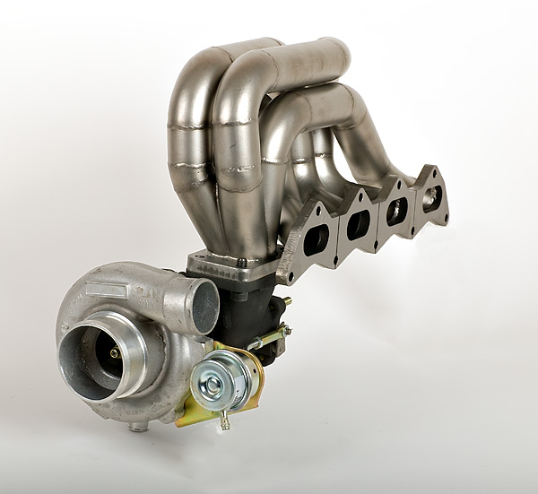

кста на твой мотор тоже подойдет... есть разные варианты
28.22 KB |
474 раз(а) |
30.03 KB |
480 раз(а) |
70.26 KB |
476 раз(а) |
zanski Член клуба
Возраст: 43 Знак зодиака:  Зарегистрирован: 03.04.2007 Сообщения: 6607 Откуда: Киев
Добавлено: Чт Июн 11, 2009 14:06 Заголовок сообщения: |
ну этот конкретно на 16 клапанник, я знаю, что это конструхтар, но пока дороговатенько как для меня турбу строить
