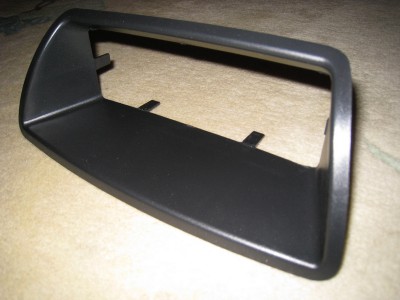

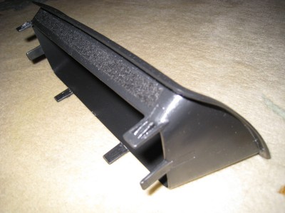

Подскажи, как она крепится и насколько геморно все делать самому, плюс снять родную. Выложи фото переходной рамки. Я себе ее купил еще пару лет назад, никак не дойду чтоб поставить, у меня такая фото ниже
