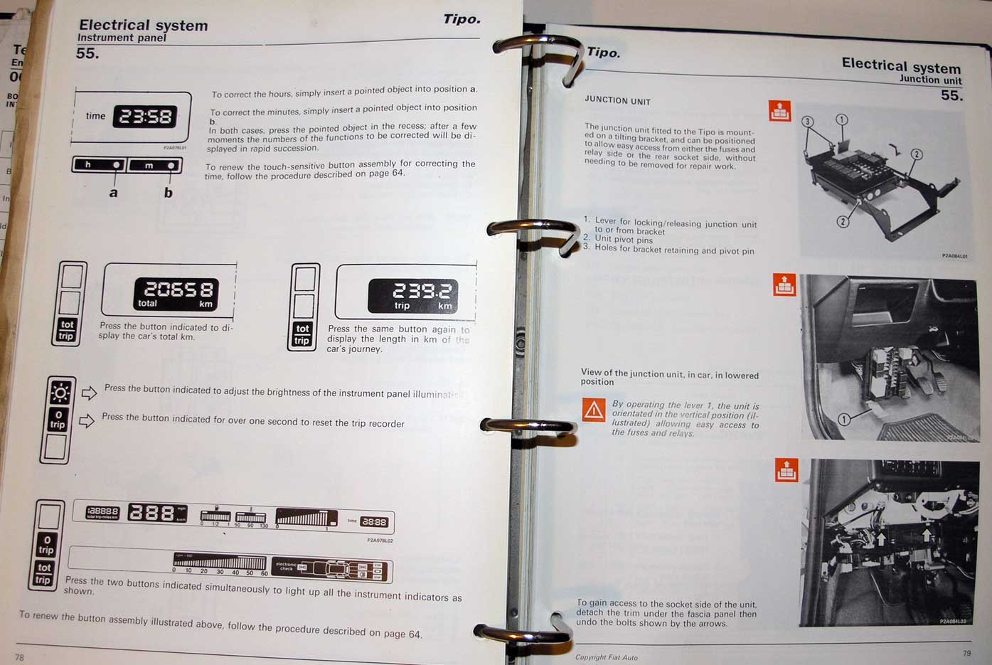

После нажатия двух кнопок номер круга отображается на спидометре. А две другие кнопки при нажатии засвечивают все лампочки и сигменты ЖКИ - удобно в поиске горевших лампочек.

Какие кнопки то надо нажать?

Если нажать и удерживать верхнею и среднею кнопки - показывает круг пробега. Если нажать и удерживать среднею и нижнею кнопки - происходит засветка сегментов.
