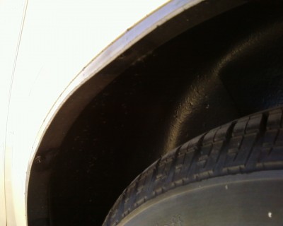

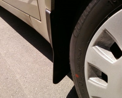

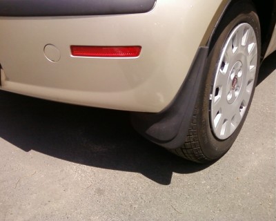

СообщениеДобавлено: Пт Июн 26, 2009 23:15    Заголовок сообщения: Ответить с цитатой
Выкладываю фотки задних подкрылков и брызговиков

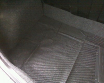

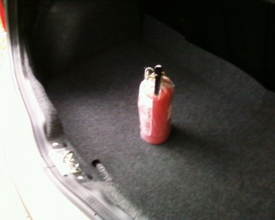

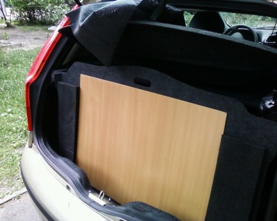

СообщениеДобавлено: Пт Июн 26, 2009 23:18    Заголовок сообщения: Ответить с цитатой
А это вариант усиления коврика багажника. Плита вырезалась из обычного прескартона и клеилась 88 клеем. Зато теперь можно положить тяжелые вещи посередине багажника.
А это не позволит вещам в багажнике скользить

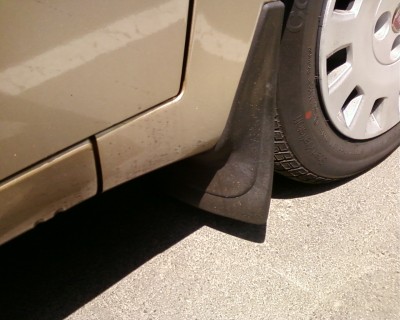

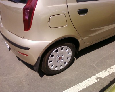

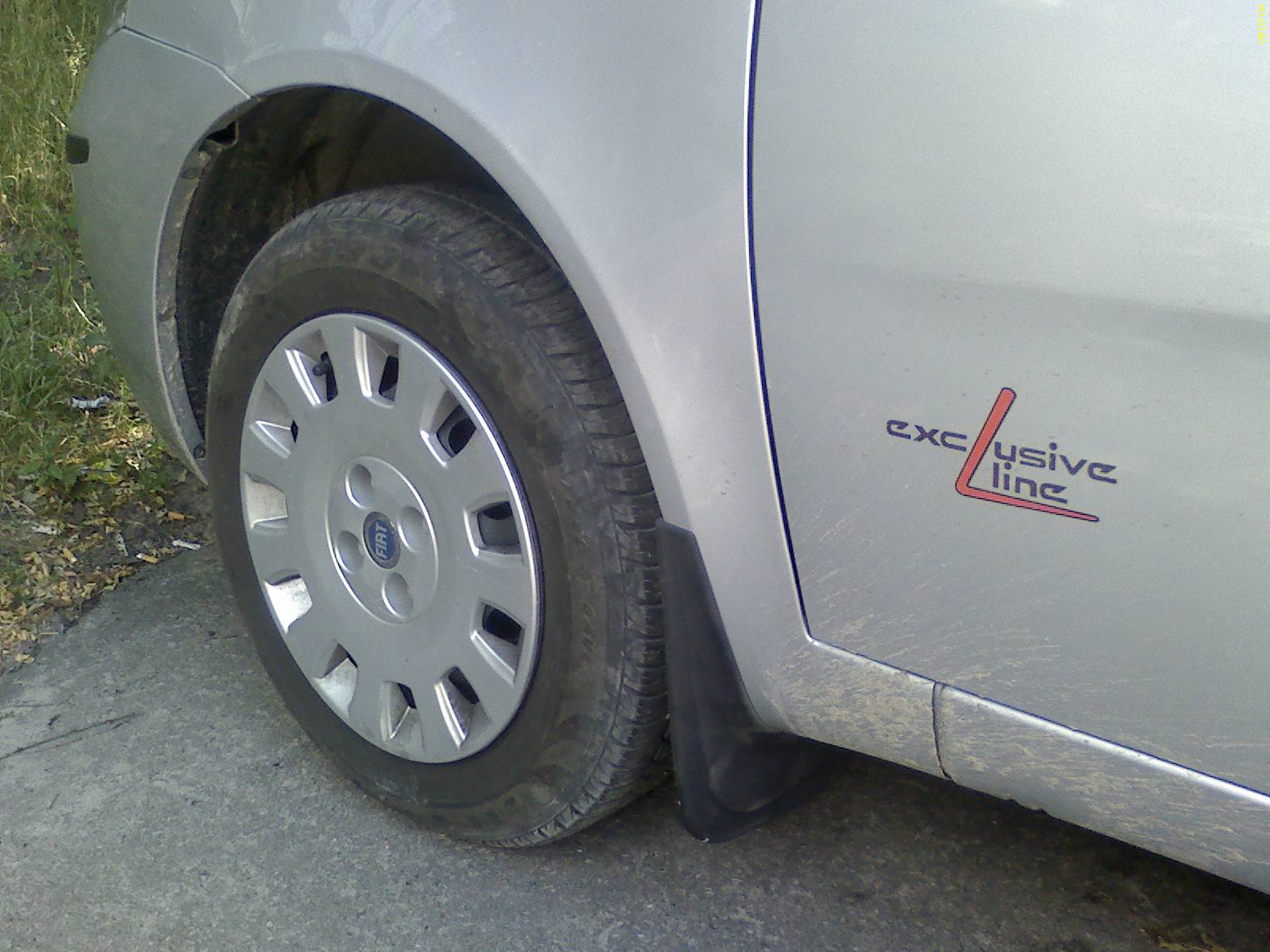

СообщениеДобавлено: Сб Июл 04, 2009 14:27    Заголовок сообщения: Брызговики Ответить с цитатой
Добрый день. Спасибо AlekseyS, вдохновили. Фото крепежа не надо. Поставил себе брызговики и подкрылки. Все брал на перова. Брызговики 55 грн пара, подкрылки задние 120грн. Установили за 30 минут. Подкрылки от сенса.

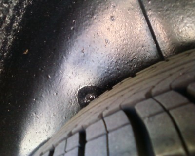

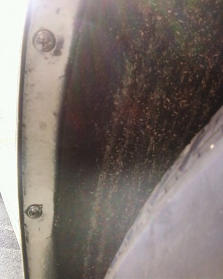

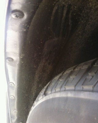

СообщениеДобавлено: Пт Июл 10, 2009 20:36    Заголовок сообщения: Ответить с цитатой
Выкладываю фотки крепления подкрылков. Правда видно плохо. Имхо, надо было снимать колесо, но желания делать это не было. Confused

ilyaae
Зарегистрирован: 30.06.2009
Сообщения: 108
Авто: Fiat Punto Classic
СообщениеДобавлено: Сб Июл 11, 2009 23:04    Заголовок сообщения: Ответить с цитатой
На саморезы смотрю не жалели, крепили по полной. Smile У меня к стати при нагрузке взади около 130 кг, колесо начинает циплять за подкрылку на ухабинах, а как у вас?

СообщениеДобавлено: Сб Июл 18, 2009 12:18    Заголовок сообщения: Ответить с цитатой
ilyaae, это саморезы, вкрученные в бампер, поэтому ничего страшного. Я машину еще по полной еще не грузил. Будет прецендент, отпишусь.
