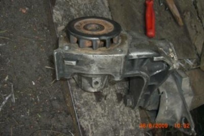

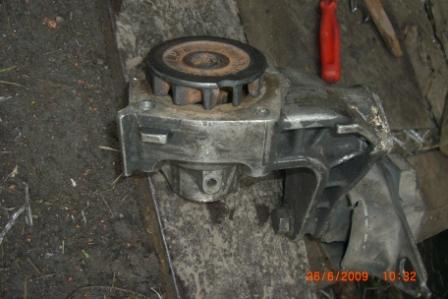

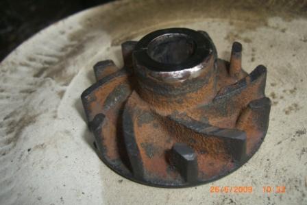

Распредвал один, а вазовская не подходит. У нее лопасти в другую сторону. (Если смотреть на помпу у нее лопасти от корпуса, а у моей к корпусу.) Сделаю фото чтобы понятнее было. Я волговскую пытался переделать тоже ничего не вышло.
фотки сделал.
сама крыльчатка
 Просмотрено:  352 раз(а)
помпа
 Просмотрено:  446 раз(а)

На фото не видно,где треснула,заварить ведь можно по чугуну, там нагрузки никакой,на новых машинах вообще пластик. И еще:какая нафик разница,крыльчатка внутрь или наружу,лишь бы гребла в нужную сторону,а?

Два белых следа друг напротив друга это и есть трещины, т.е. пополам треснула. Варить ее сразу отказались - сказали не жилец...
А вот насчет того какая разница внутрь или наружу... пока не знаю. Да и вообще смотрю сейчас на свои же фотки и думаю Крыльчатка лопостям должна захватывать воду или отталкивать? В моем случае она крутится по часовой стрерке - следовательно отталкивает...разве так должно быть?

ПРИ МНЕ ТВОЮ ПОМПУ , НЕДЕЛЮ НАЗАД , ПРОДАЛИ ЗА 85 У.Е. ( ЗА Б.У. ПРОСИЛИ 65 У.Е. ) . ПО ФОТО , КРЫЛЬЧАТКА ОЧЕНЬ НАПОМИНАЕТ АЛЬФОВСКУЮ (33 , 75 ). ДИАМЕТР ВНУТРЕННИЙ ТАКОЙ ЖЕ (ТОЖЕ СТАВИЛ ВАЗОВСКИЕ ВАЛИКИ). ПЕРЕД ПОСАДКОЙ И СНЯТИЕМ ХОРОШО ПРОГРЕВАЛ АВТОГЕНОМ - "СПРЫГИВАЮТ" И "САДЯТСЯ" КРЫЛЬЧАТКИ БЕЗ ПРОБЛЕМ.
