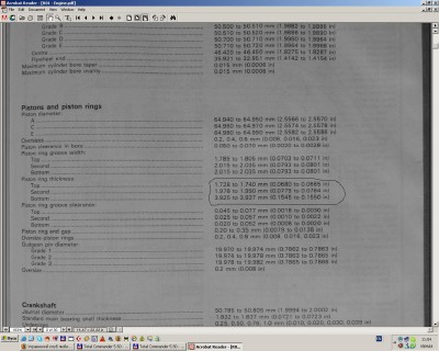

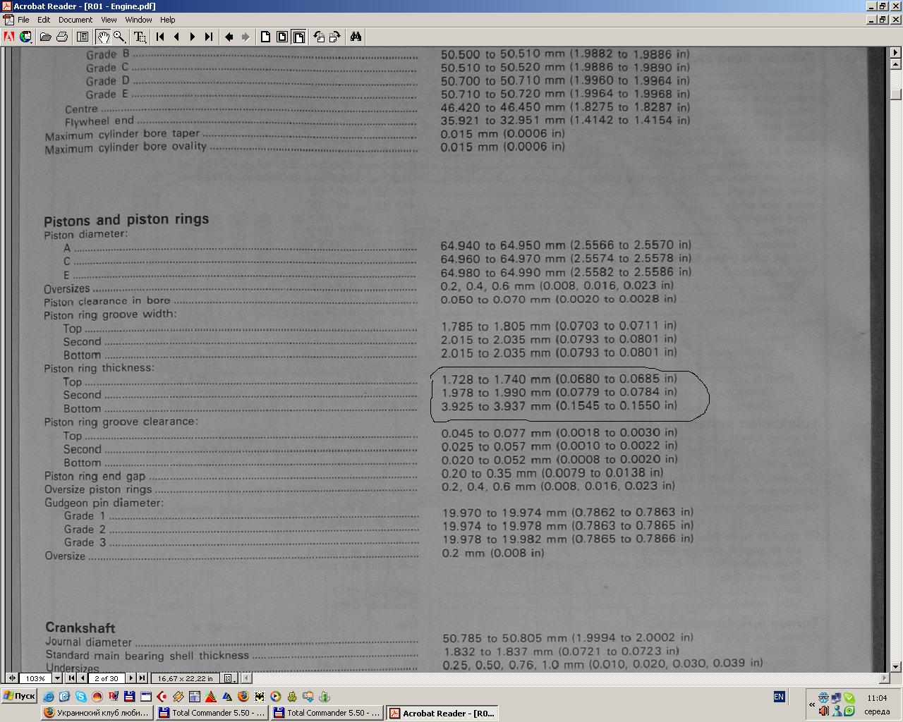

СообщениеДобавлено: Ср Июн 17, 2009 11:07    Заголовок сообщения: Ответить с цитатой
вот - хммм.
 Просмотрено:  356 раз(а)
