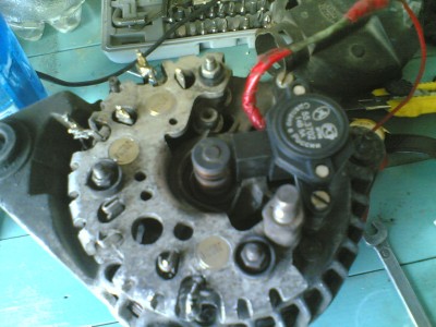

Вот фото, может кому пригодиться: генератор Магнети-Марелли от Машки 1.6 - отчетливо видно что стоит щеточный узел от генератора ГАЗ 31105 и в диодный мост запрессованы диоды от генератора ВАЗ 2108-10
P.S. так же стоят новые подшипники купленные в специализированном магазине подшипников по 12 р, что примерно равно 2 Гривнам Smile

дёшево для хароших подшипников, хотя, может у "Вас" уже коммунизм Very Happy
Lanci@
Зарегистрирован: 09.02.2007
Сообщения: 43
СообщениеДобавлено: Вс Май 20, 2007 20:12    Заголовок сообщения: Ответить с цитатой
Незнаю дешево-недешево - номера на родных подшипниках совпали с номерами на купленных. Да и вообще в сети тех магазинов отовариваются все слесаря...
