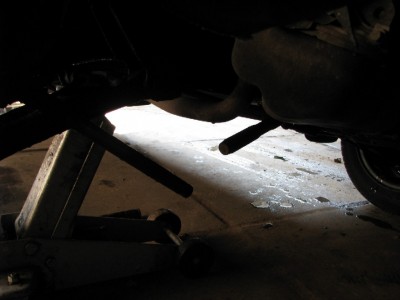

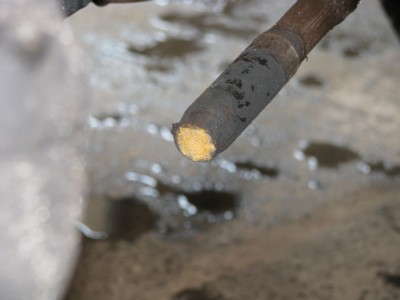

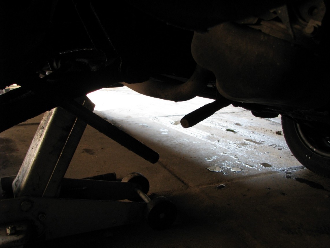

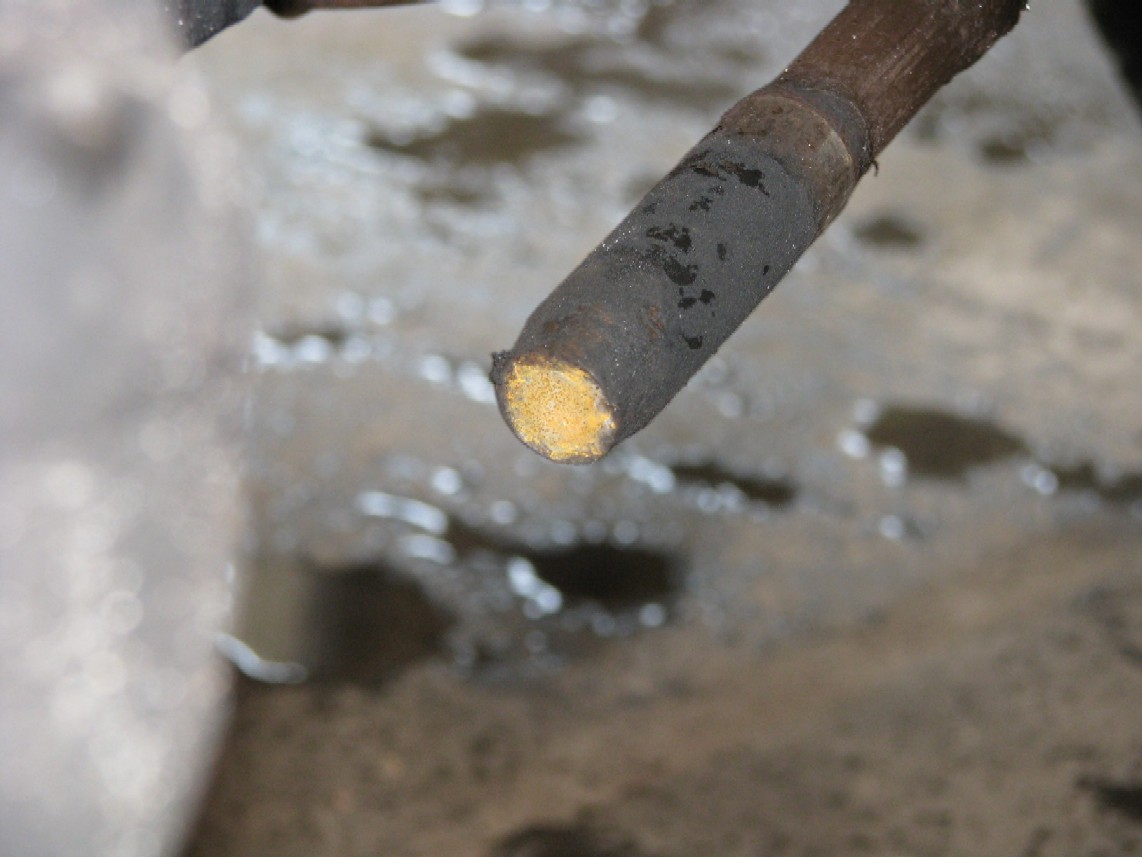

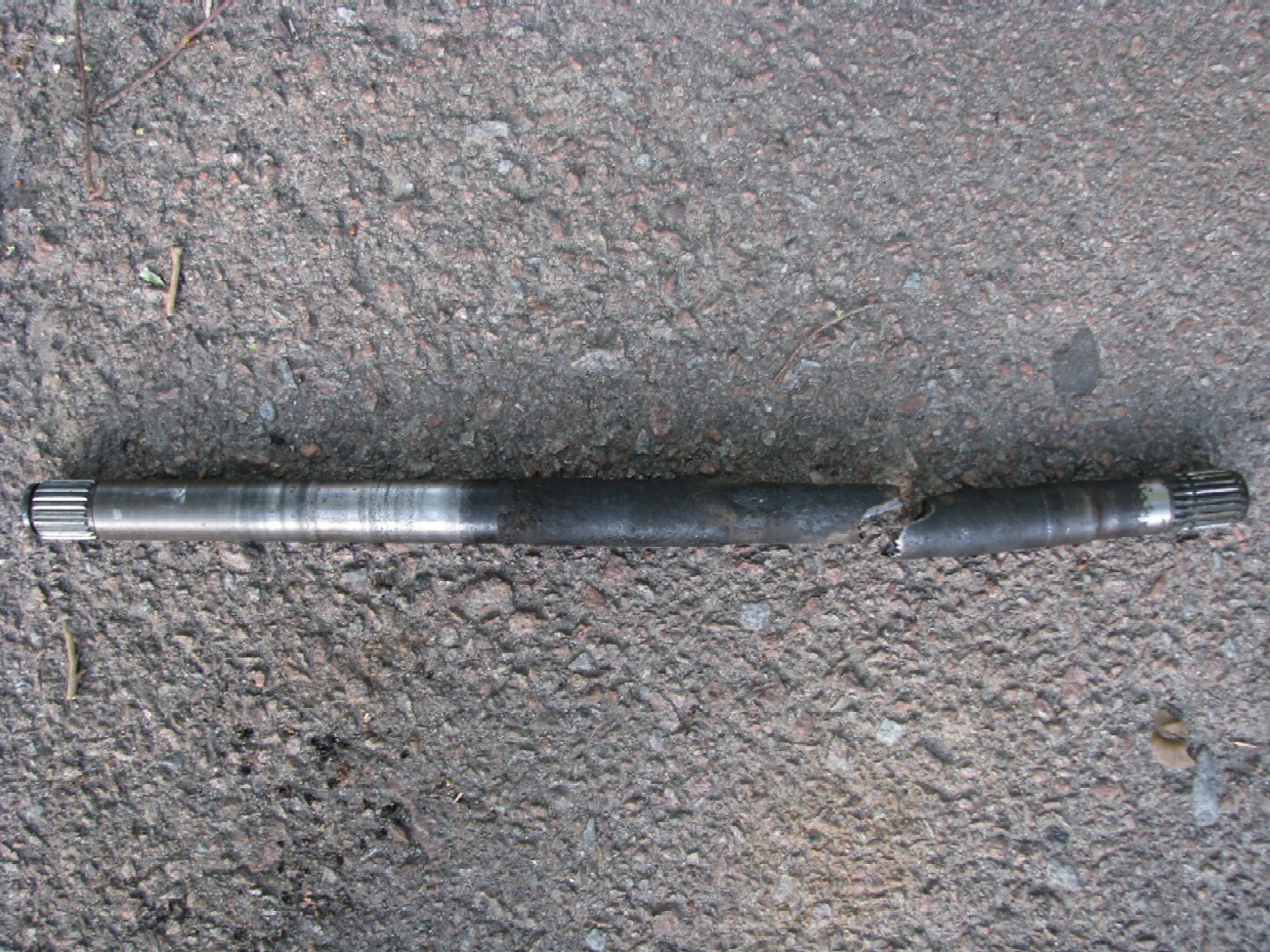

Говорят такого на униках не бывает, но вот случилось...

Shocked Фигассе.... Безсимтомно взяла и раскололась в один момент????

ну не совсем....
надо было резко перестроится (не пропускали блин)
скорость 30 км первая передача и газ в пол - результат на фото...

Судя по утолщению рядом с местом излома должен был быть гаситель колебаний - такая железная шайба из двух половинок. Если он разрушился или его не было, то эти колебания и могли привести к такому результату Rolling Eyes

Коллега , сочуствую Exclamation У меня есть друг с таким же мотором как у тебя- тонко намекну о последствиях резкого перехода на " пониженную ".
СообщениеДобавлено: Чт Июл 09, 2009 07:13    Заголовок сообщения: Ответить с цитатой
Да ладно пугать народ, судя по слому трещина немолодая и не сиюминутная.

Да у топикстартера в двигателе присутствует адской моменд Shocked Laughing

ыл в гостях в Киеве, как раз видел вашу машину(крыша запомнилась) - так ребята вроде лихие, так что вина 50\50

в том то и дело что излом свежий...
просто фотки делал через два дня да еще машинку тащили на шнурке через весь город в дождь, а вот гасителя колебаний действительно небыло.
скорее всего его отсутствие и стало причиной, ну и сам немного "помог", хотя до этого ей и большие нагрузки терпеть приходилось.
видно устала да и возраст.

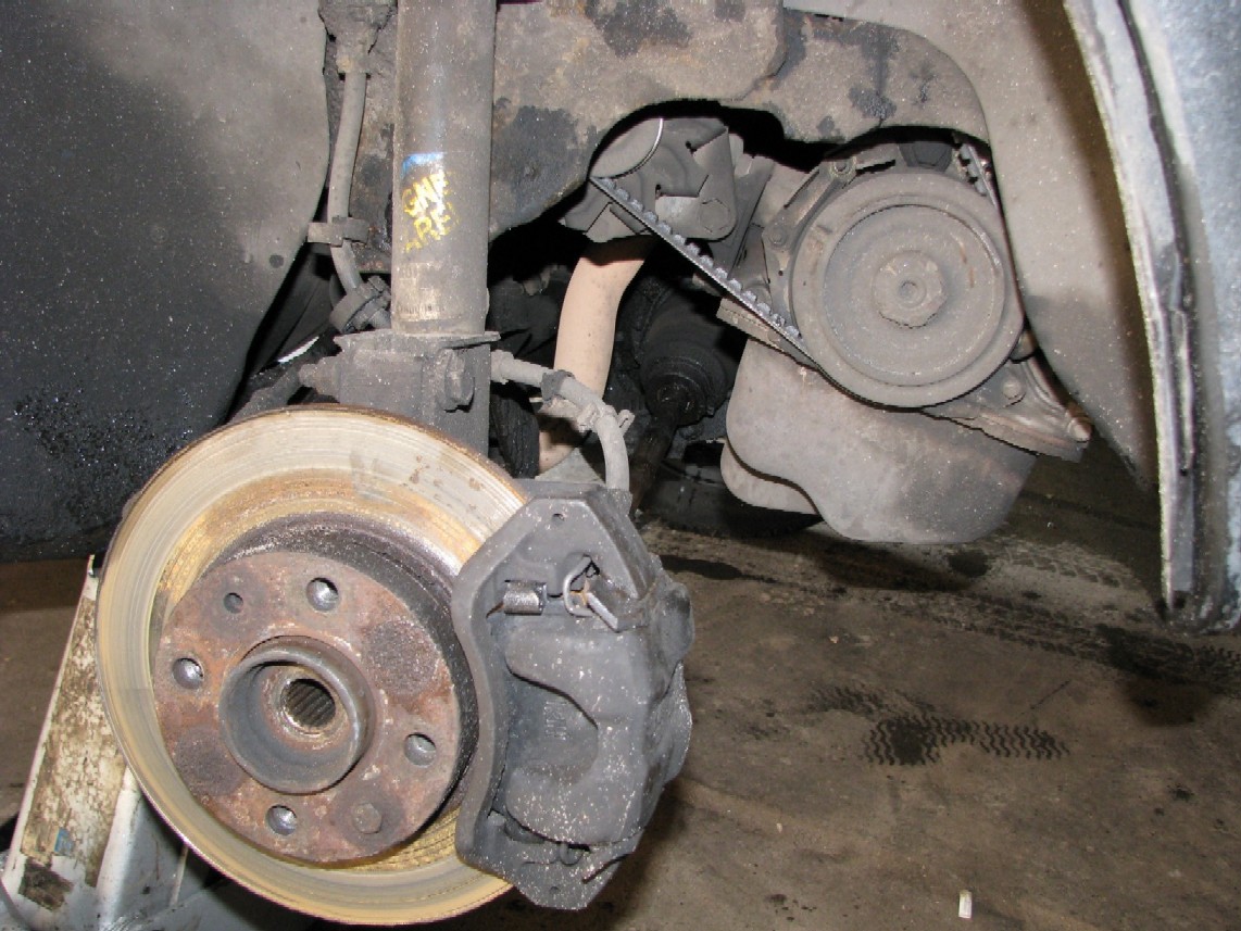

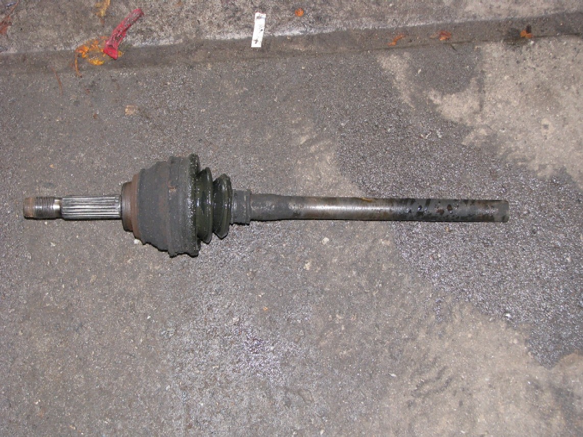

СообщениеДобавлено: Ср Июн 02, 2010 21:33    Заголовок сообщения: Ответить с цитатой

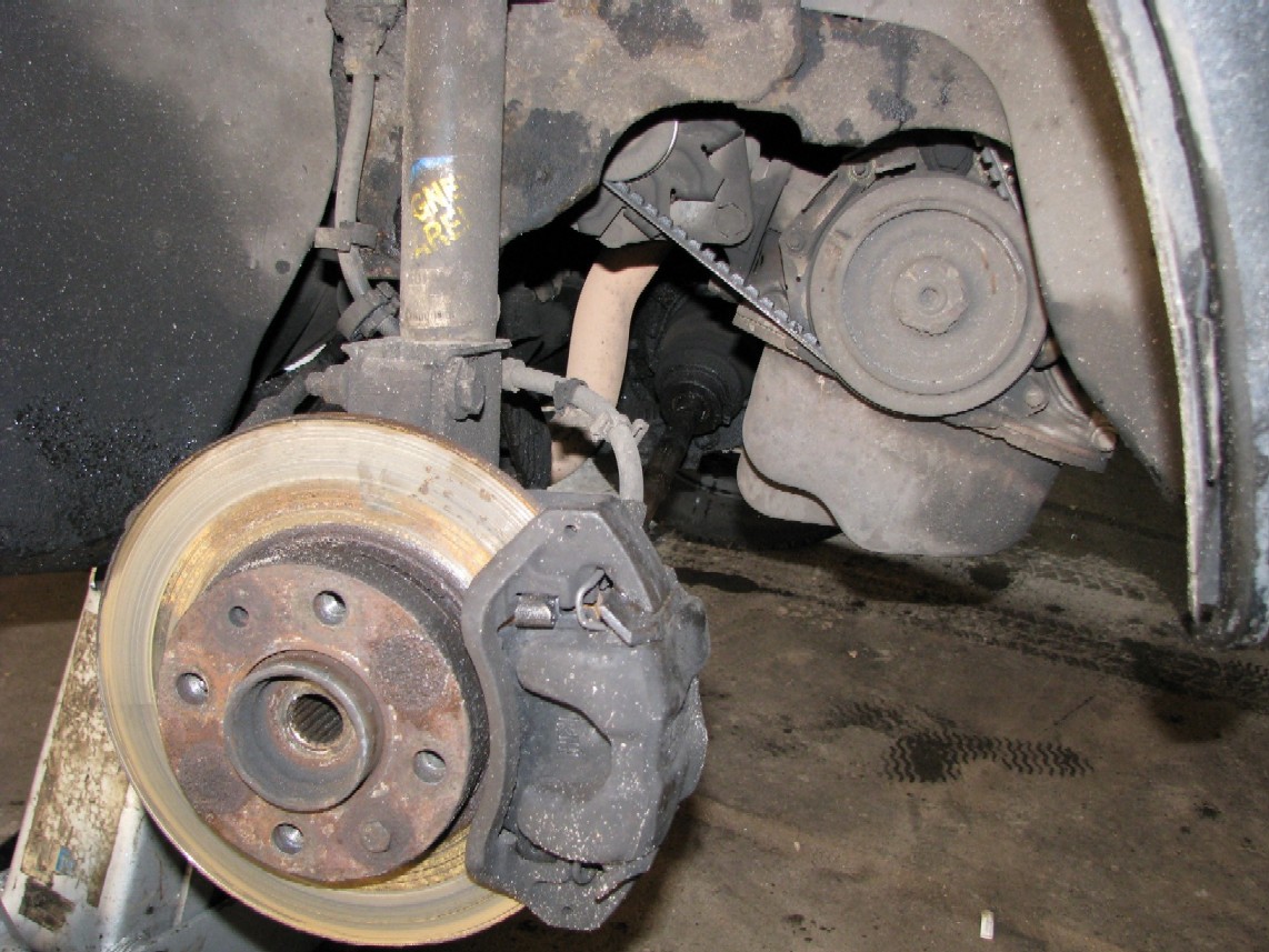

народ будете смеятся НО... сегодня все повторилось, только обломало уже левую (короткую) полуось... Sorry и блин в точно такой же ситуации Blush
