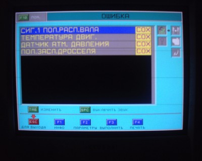

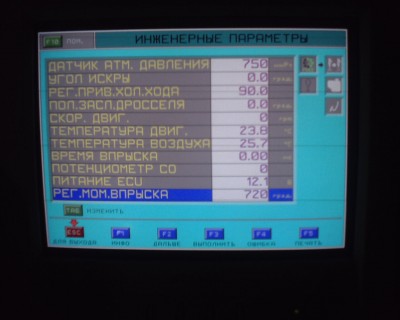

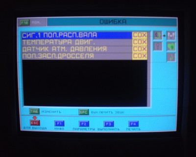

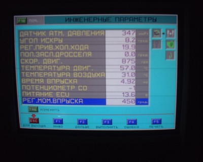

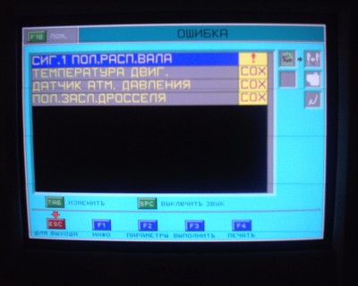

Поставил на место двиг ( замененый, из-за границы )после устранения предварительных недочётов- ну не то, что хотел: "провал" при нажатии педали газа, а потом- словно пинка весом 2литра дали. Новые свечи Эквиэм махом чёрные, ну и отчёт UNISCAN не радует.
Что делать? Куды лезть?
Ошибки при "передёргивании" ключа зажигания
Ошибки ЭБУ во время работы мотора
Состояние параметров мотора в работе
Состояние параметров мотора до запуска
ошибка, остающаяся после отключения/включения АКБ

по Фотке Мот запущен
двиг прогрет? (на прогреве свечи и будут черными)
на визе 57 темп двигателя (мало) оттого и впрыск 4,9мс (ЕКУ греет двигатель)
Прогрей до 2-х включений вентилятора и сними показания
Колодку на ЕКУ прозванивал как гласит мануал (лянчевый) все ок?
Что за ошибка COX (сохранено?) руки поотрывать русификаторам Laughing
На Английской версии
значок "чип" (ошибка записана в память но сейчас её нет)
"!" и пищит - ошибка присутсвует на даный момент
потри ошибки и потесть поновой
http://www.motodok.com/Documentation/Files/Uniscan/uniscan_manual.pdf

Потереть ошибки- имеешь ввиду откл/вкл АКБ? Так я это сколько раз делал- одно и тоже.

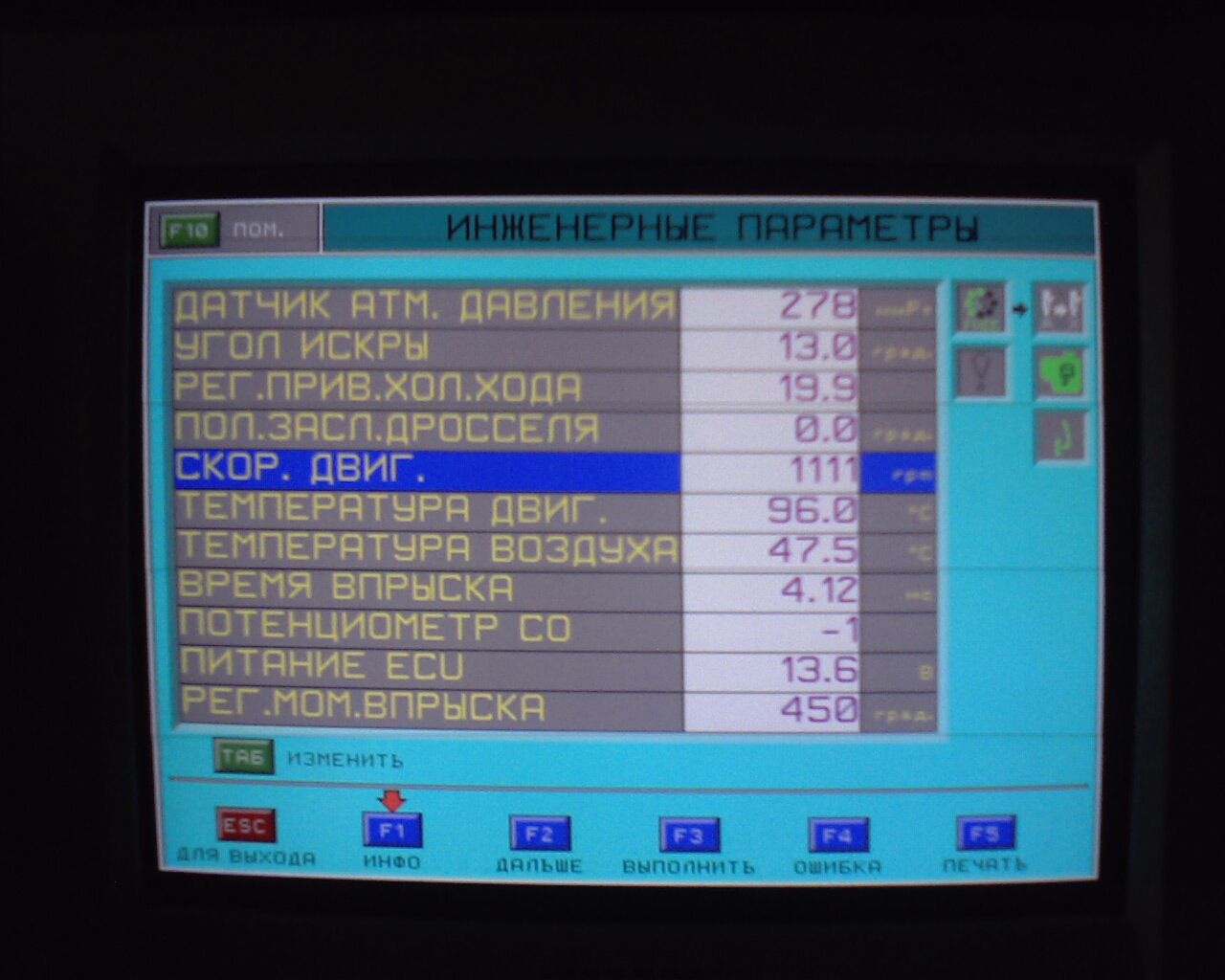

Вообще, жопа.
Вывинтил свечи, кистью смыл сажу бензином и продул сжатым воздухом от компрессора. После установки/ запуска вообще плохо всё- обороты ( и без того нестабильные ) плавают от свыше 1000 до - вот сейчас встанет. С рывками , соплями, слёзами ( "газ" не трогаю ). Нажимаю "газ"- ещё и хлопки появились: то в дроссель, то в глушитель.
На работающем двиге отсоединил разъём "данных" лямбды- обороты возросли и стабилизировались на несколько секунд, а так же стал более восприимчивее "газ". Потом опять хреново.
Старые свечи слегка прогрел паяльной лампой- после установки запуск устойчивее, "газ" отзывчивее, но через короткое время то же самое "кино"- тупая, хлопки при "газе", заглохнуть- не заглохнуть.
А бензин лопает- "ролс ройс" меньше хавает.
прогретый мотор
 Просмотрено:  507 раз(а)

Показания Uniscan могут служить аналогом тестера? Зажигание вкл., двиг не вращается, прога видит изменения угла ДПДЗ очень чутко, при плавном нажатии на привод.
