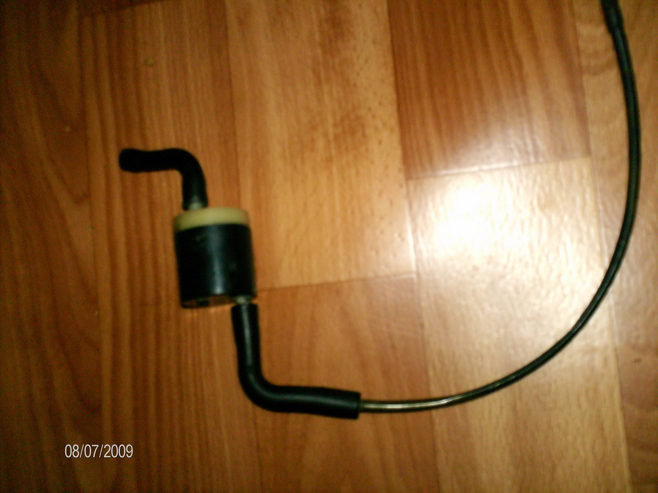

Собственно подключается к катушке зажигание точнее к её радиатору,переломалась трубочка её незнаю как соединить,объясните для чего эта штука нужна и что она даёт?
с одной сторон пишется DIST с другой CARB.

А по моему эта штуковина подключается к коммутатору и служит для фильтрации масляных паров.

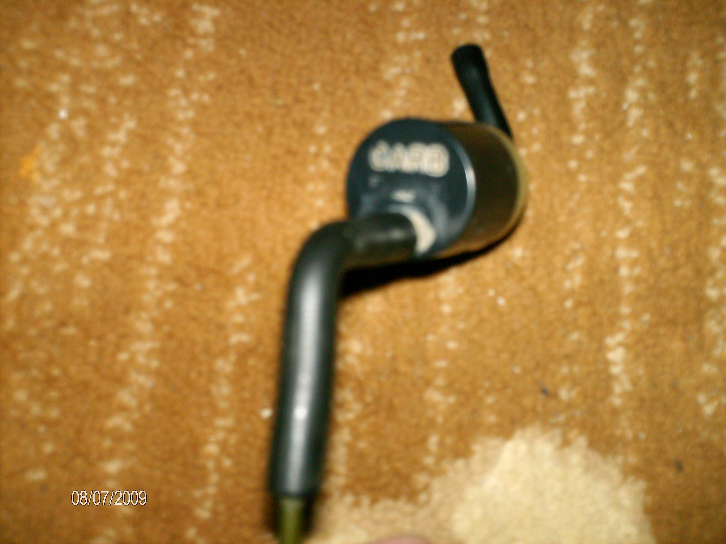

вот ещё фотка!

Она случайно никак на зажигание невлияет?а то при средней температуре движка заводится с полтыка!

Походу похоже на ШЛАНГ ПОДВОДА РАЗРЯЖЕНИЯ

Так что происходит если этот шланг пробит?

Значит будет показывать для ЭБУ брехню насчет разряжения. Я не особо шарю, у самого Крома первая машина юзаю третий месяц, еще не разобрался. Rolling Eyes

Клапан на шланге разряжения, препятствует резкому сбросу этого самого разряжения. Напрямую влияет на зажигание, так как в зависимости от разряжения в коллекторе (а он одним концом к нему подключается) определяет угол зажигания. Если этой магистрали нет или пробита, то на холостых двигатель может работать неустойчиво, а при разгоне тупить.

не препятствует резкому сбросу разрежения а снимает пульсации этого разрежения для более точной работы датчика внутри мозга зажигания
при отсутствии этой трубочки будет позднить зажигание и хх упадет
согласен, не знал, как это правильно сформулировать!

Ухты неужели весь проблемс в этом шлангчике,а то все симптомы как вы описали,попробую заделать этот шлангчик,если будут улучшения отпишу,а то кучу всего поменял а обороты плавают двигатель неустойчив!

А вот эта шлангочка подключается перед дроселем или за, в сам ресивер?????
ksv
Зарегистрирован: 21.09.2006
Сообщения: 3352
СообщениеДобавлено: Пн Июл 27, 2009 11:14    Заголовок сообщения: Ответить с цитатой
за

Нечем особым она не поможет,тем более ХХ.Обычное опережение зажигания.
