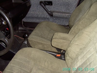

Народ подскажите пожалуста , кто знает , как снимается с сидушки подлокотник ? Хочу надеть чехлы .

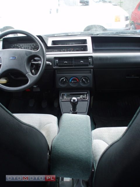

| diag писал(а): | Руль рестайловый вродь.. Приборка правильная А точно 91-го года машина?  |
Это не моя на рисунке , а сидушки у меня вроди от дедры под замшу .

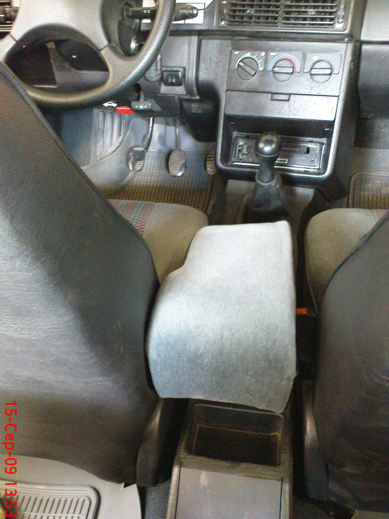

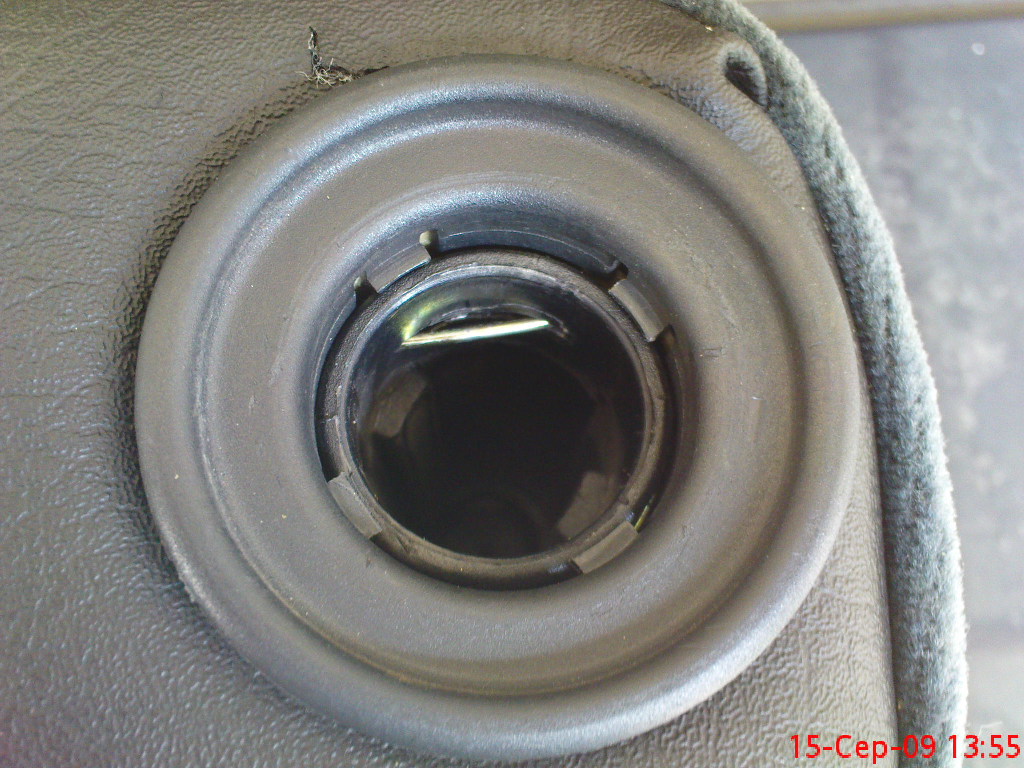

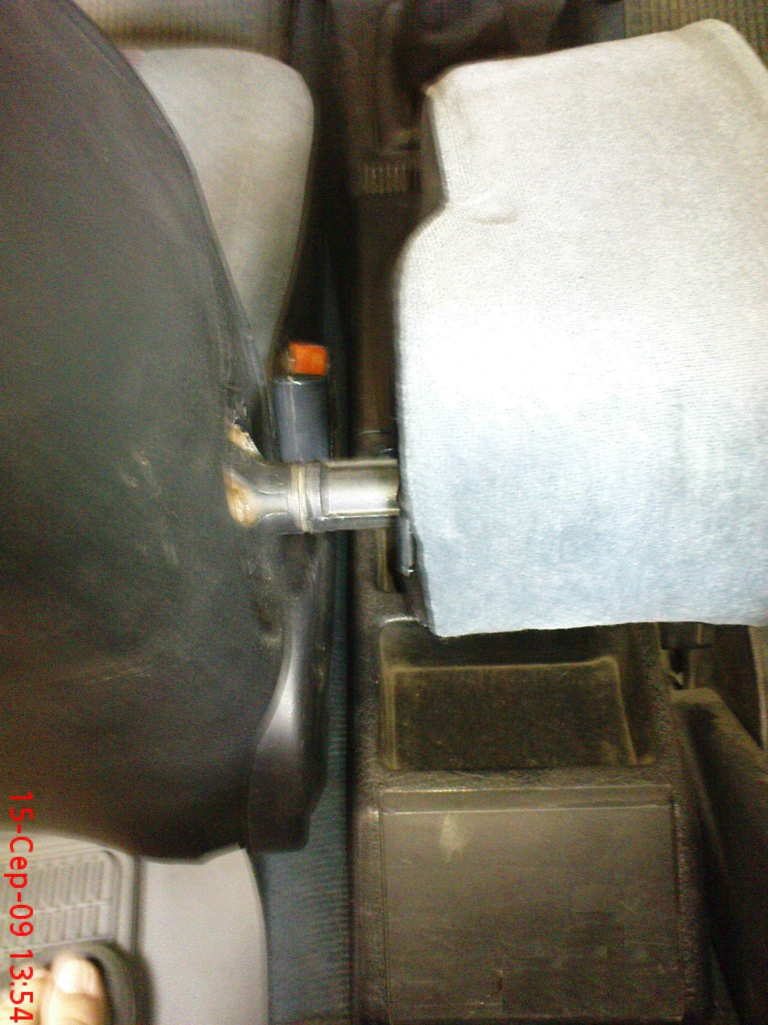

я позавчера разберал сидушку ремонтировал регулировку под поясницу так снимал подлокотник снимал всю обшивку у меня нормально снялся приложил немного усилий , он крепится к сидушке тремя болками может до них доберешся если не получается снять с оси
если не спешиш завтра может сниму свой сфоткаю если хош

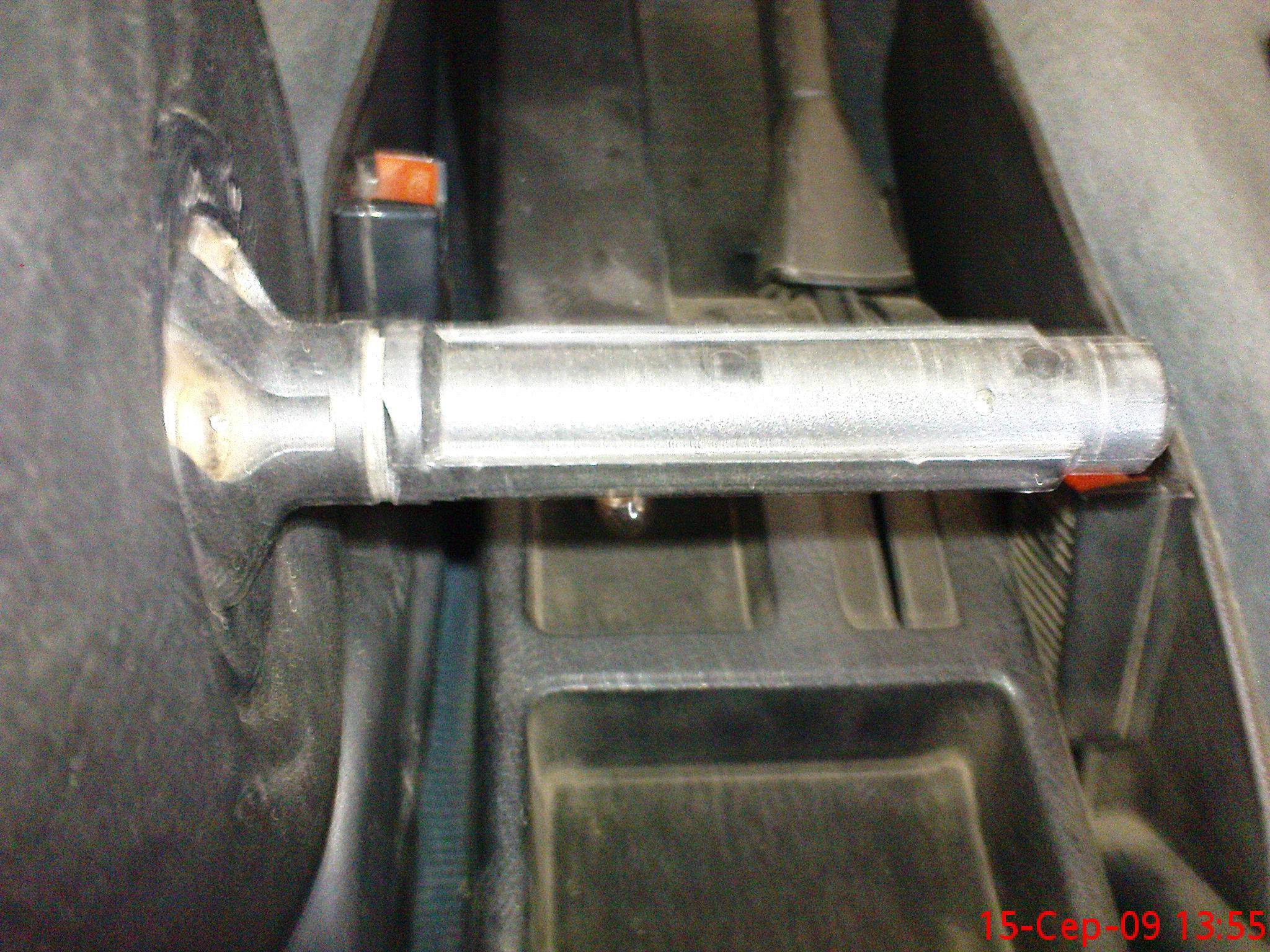

ну да у меня нормально снялся откинул спинку пассажира взялся двумя руками проворачивал вверх-вниз и тянул на себя
на предпоследней фотке видно что на оси там где паз для штопорного кольца есть срез изнутри тоесть надо найти это место скорей всего когда подлокотник поднят вверх тогда и нада снимать
