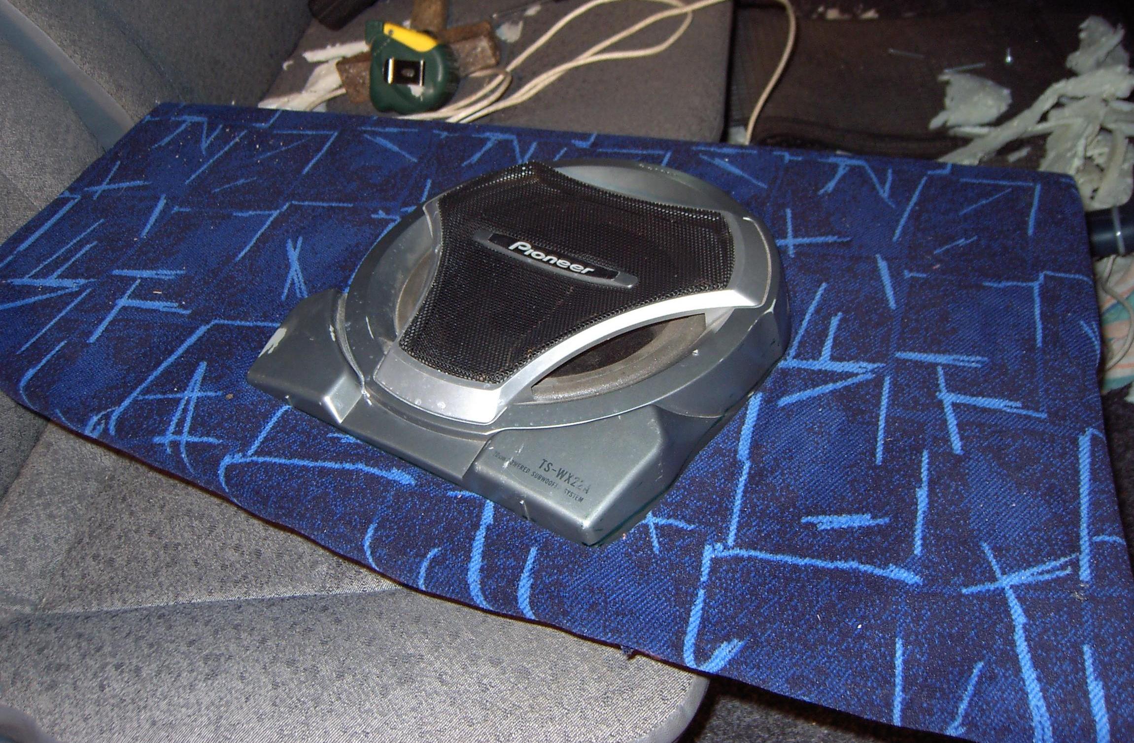

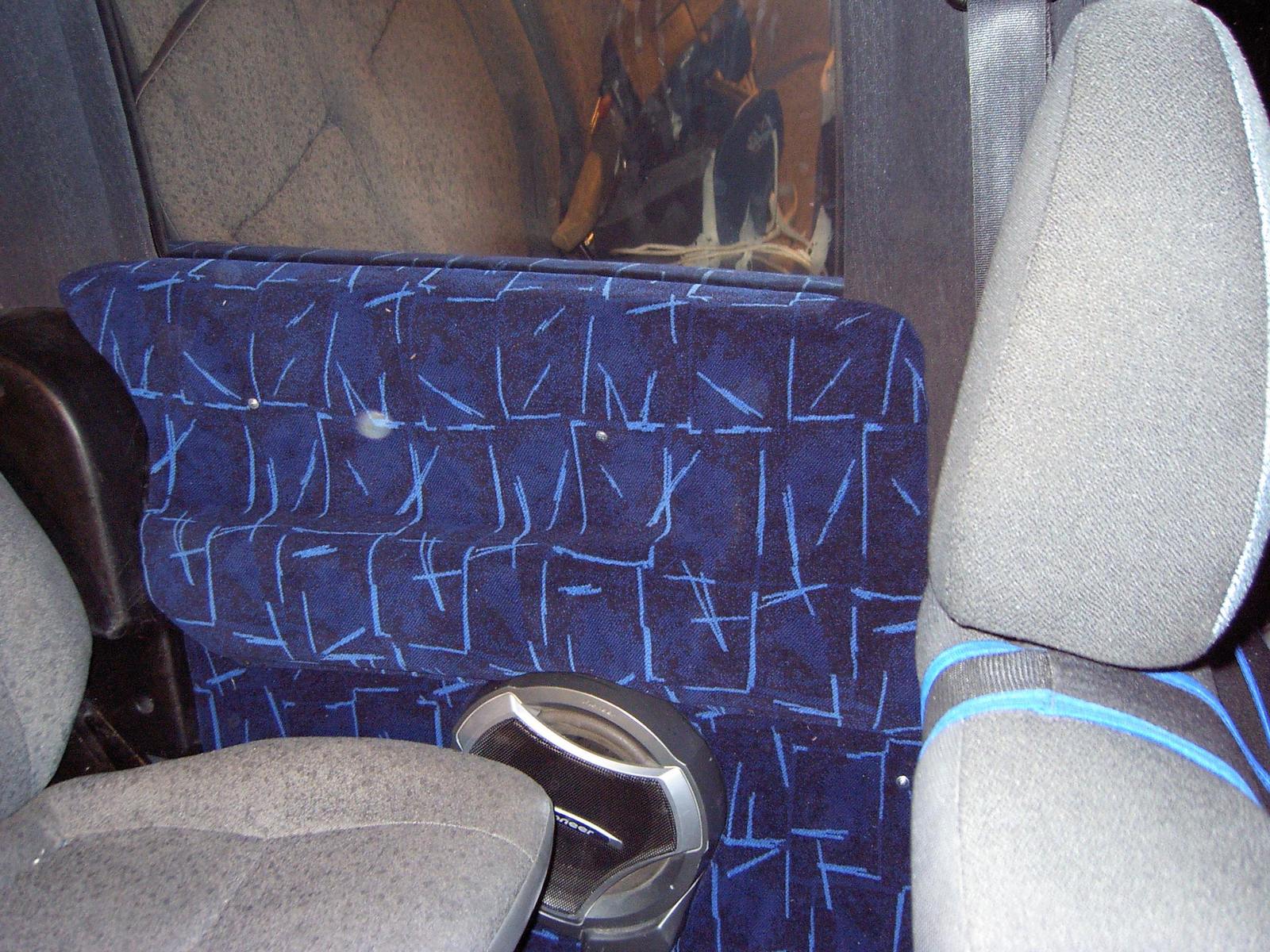

| Цитата: | | Всем привет, очень плотно заинтересовался темой установки саба в свой Добл, но так как у меня очень часто используется багажное отделение + там лежит и запаска, полезную площу не хочется уменшать сабом. Выплывает вопрос, куда можно вмонтировать, или сделать какой-то корпус, чтобы по минимуму урезать объём багажного отделения. |
Задался такой же целлью плюс давно вынашивал идею сделать подлокотники пассажирам второго и тетьего ряда. Хух! только что закончил черновой вариант. Пока выыложу фотки - подробности потом. Втомився В моем варианте саб в карте левой псевдодвери второго ряда (у водителя за спиной) плюс задние блины в основном бухают только низа.........
321.99 KB |
263 раз(а) |
356.61 KB |
287 раз(а) |
368.15 KB |
305 раз(а) |
445.09 KB |
258 раз(а) |
572.53 KB |
262 раз(а) |

Саб звучать не будет-объем маленький.Подлокотники- это дело.Сам озабочен их установкой.

| Цитата: | | Саб звучать не будет-объем маленький.Подлокотники- это дело.Сам озабочен их установкой. |
А никто и не говорит, что он сам "звучать" будет, а вот в составе установленной у меня системы - свою задачу выполняет на 120%
