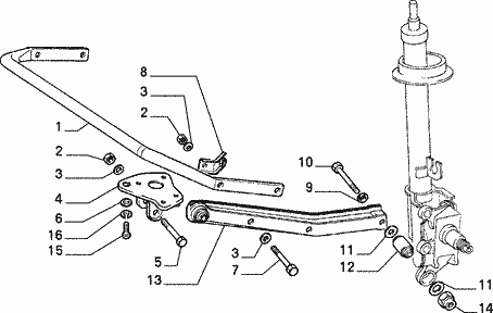

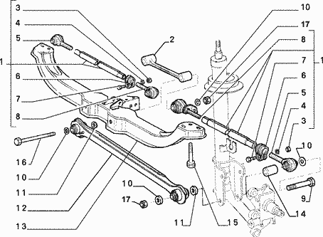

Очень похож на Кромовский задний салейнтблок,только вот размеры не попомню,завтра заеду в гараж промеряю.На рисунке под номером 12
12 код 82315794 УПРУГАЯ ВТУЛКА

Борис выложил схемку от кромы, на най и покажу:
От ступицы пошла балка (как бы поперёк всей задней подвески) номер на схемке 13, с одного края болтом крепится к ступице, со второго края, в "ушко" запресовон тот самый сайленблок (крепится к кузаву болтиком с нумаром 5).

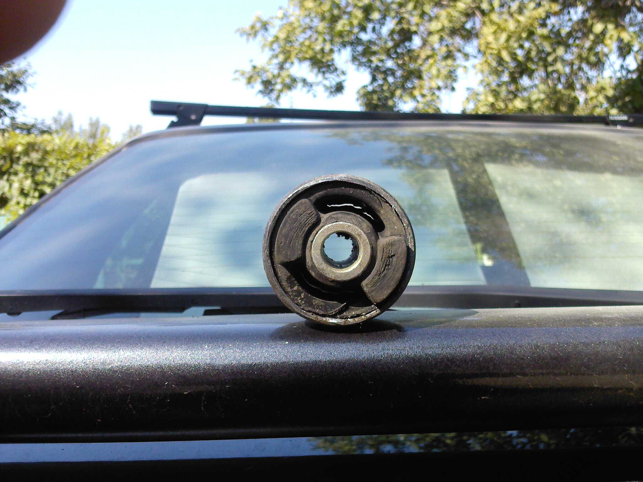

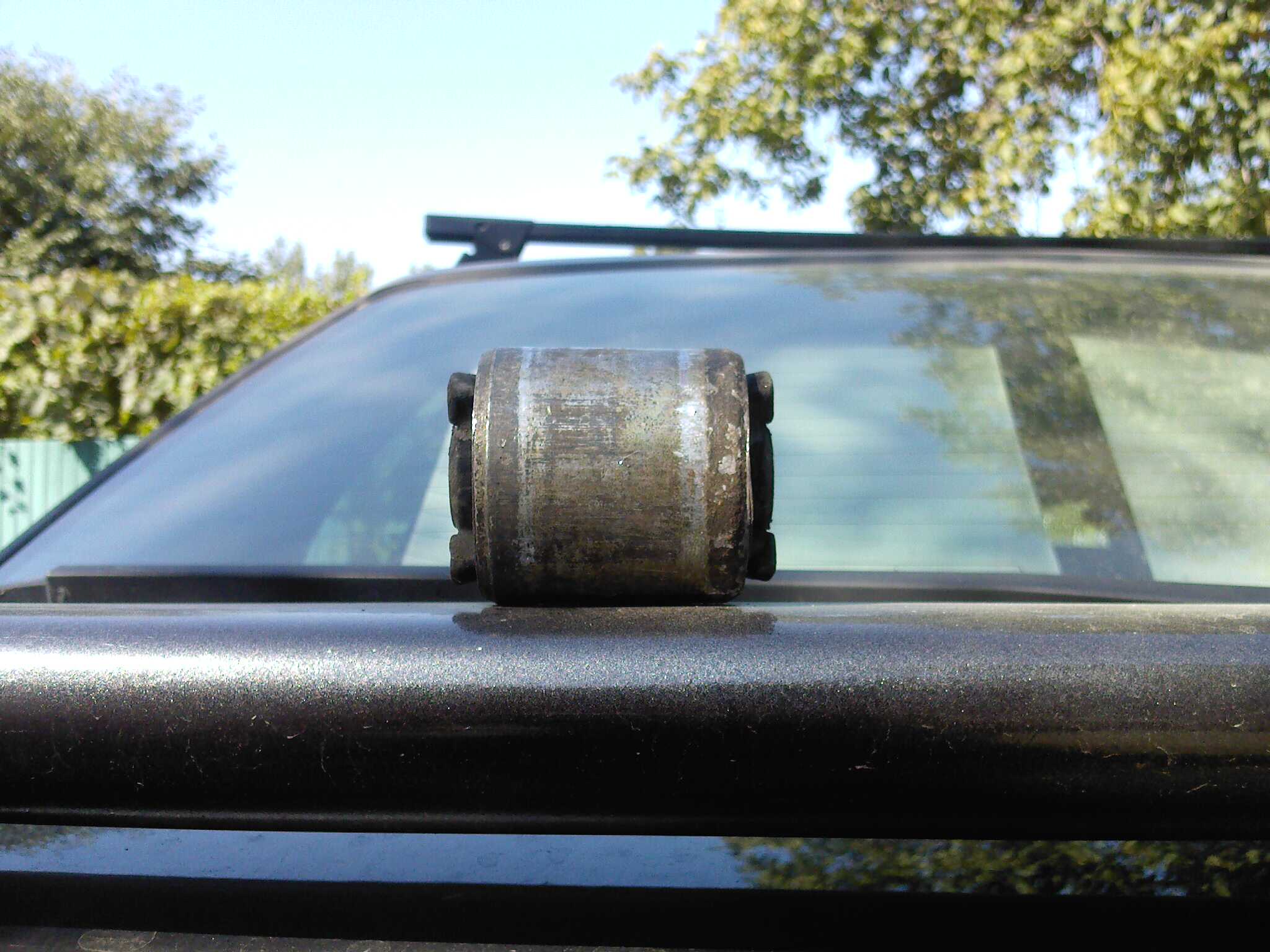

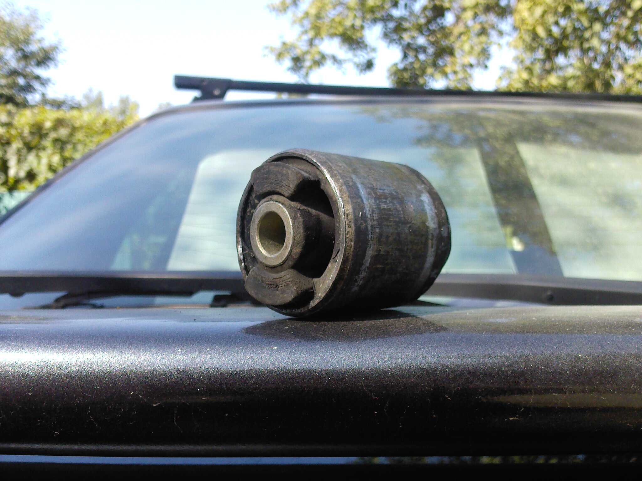

Ну если верить Е-перузадняя подвеска Карра,то у нас подвески одинаковые.Только тот салейнтблок на который ты указал выглядит по другому.У нас стоит 5$,так что спрашивай от Кромы.
bleed
Зарегистрирован: 25.08.2009
Сообщения: 5
Откуда: Беларусь
Авто: Kappa 2.0 t
СообщениеДобавлено: Чт Авг 27, 2009 00:04    Заголовок сообщения: Ответить с цитатой
Завтра пиду тряхану рынок, отпишусь чем закончилось : )"
Борис
Зарегистрирован: 04.04.2008
Сообщения: 1232
СообщениеДобавлено: Чт Авг 27, 2009 18:12    Заголовок сообщения: Ответить с цитатой
Вот так он выглядит,и по размерам он,так что ищи Кромовский.
