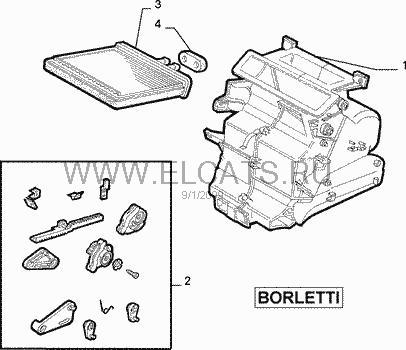

Подскажите пожалуйста, как поменять печку? Пованивает антифризом при включении печки - видимо где-то подтекает =(
А с какой стороны подлезать непонятна =)

F@ust © писал(а):
снимать торпеду если к радиатору попасть
ёп =(( может есть ссылочка на какой-нить мануал по данному геморою
или советы какие дельные дадите - я торпеды исчо не разбирал =)
правильно я понял что никакого краника у меня нету ?
 Просмотрено:  365 раз(а)

уууууууу... Это писец... В Питере еще не очень холодно? Советую срочно этим заняться. Потому что по холоду (как я и делал) это адская работа. К сожалению, придется не сладко. Действительно, придется снимать торпедо. Соответсвтенно также руль, щиток приборов, магнитолу и все-все-все...
Схема работы проста. Запастись терпением, напитками, перекусом, открываешь двури ложишься на мостик и начинаешь выркчивать все болты и гайки, которые видишь. Когда открутил - дергаешь понемногу и выявляешь, где еще имеются крепления... Вытягиваяшь торпедо. Аккуратно там дергай, чтобы проводку не повредить, а ее там дофигааа...
Потом когда все втыянешь, по середке будет корпус печки (то что ты на картинках повесил). Оно снимается, насколько помню, со стороны двигателя. Потом разбираешь аккуратно этот гроб. Внимательно запоминай, как установлены лопатки обдува.
Операция очень трудоемкая и нервная. Поэтому советую купить самый качественный радиатор и самый качественный антифриз. Также раз уже долез, почистить все лопатки переключения потоков воздуха и все там хорошенько смазать.
Уверен, что полсе проделанной работы ты ни за что в жизни не согласишься ее повторить. Даже за деньги. Даже за большие Smile так что постарайся, чтобы РАЗ И НАВСЕГДА Very Happy
