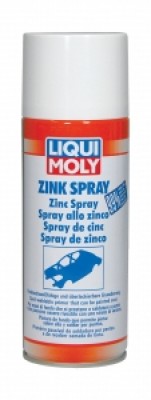

обязательно купи 4-5 баллонов тектил цинка и пролей все полости изнутри ..тем более что тачка битая

Про цинк... Я когда свою варил (для себя) снизу весь голый метал и особенно сварку грунтовал цинковой грунтовкой, а уже потом нормальной грунтовкой, мовилем и т.д. Она мне случайно на глаза попалась. По 8$ за балончик тогда была, если память не подводит. Дорого, конечно, ведь балончика на ерунду хватало (учитывая что в то время машину такого класа красили за 50$ Very Happy ). А я ещё и двери снизу и внутри... Для себя делал. А как поведёт себя, будет ли польза - ещё не знал, не у кого было спросить, никто себе не покупал. Сейчас могу сказать, что деньги были вытрачены не зря! Это, конечно, не заводская оцинковка электролизом, но через три года сварка не вылезла.
Не реклама! Smile
Я покупал такую
